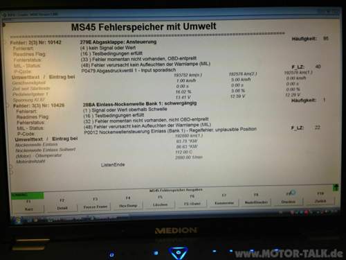

kann mir jemand sagen was es mit dem Fehler "Abgasklappe: Ansteuerung" zu tun hat.
Siehe Bild Position 1 🙂
Ist die Ansteuerung hinüber, oder kann da was beim freundlichen oder sonstwo eingestellt werden?
Hat es irgend welche Konsequenzen, das nicht zu reparieren? Die Abgasklappe regelt doch "nur" den Sound im unteren Drehzahlbereich oder lieg ich da falsch.

Hallo!
Der 530i mit M54-Motor hat doch gar keine Abgasklappe! 🙂 Oder irre ich?

Hallo!
Äußerst komisch. Ich habe auch einen M54-Motor und der hat keine Abgasklappe mit einer Ansteuerung über Druckwandler. Ehrlich gesagt verstehe ich auch nicht, was der Fehler verloren hat - wenn nix vorhanden 😁

Hallo 🙂
lustig ist nur das der Fehler nach dem Löschen sofort wieder kommt, sobald die Zündung angemacht wird 😕
man sieht ja unter der Fehler-Häufigkeit 95 mal! 😁
Naja, wollt nur mal so in die Runde fragen, wenn´s ihm gefällt, dann soll er halt den Fehler drin lassen 😁
Ich merke jedenfalls keinen Unterschied deswegen...

Servus!
Es ist in der Tat komisch! Es sei denn, der Vorbesitzer hatte mal eine Abgasklappe drinnen und die irgendwie in das Motormanagement eingebunden, sodass nun bei fehlendem Druckwandler (der evtl. ausgebaut wurde, da nachgerüstet?!) der Fehler kommt. Wer weiß .. 🙂

gibt es bei Dir dann im Motorsteuergerät bei Steuern den Menüpunkt Abgasklappe?
Wenn ja, was passiert wenn Du die Klappe mal auf aktiv setzt??

also konnte wie beschrieben die Abgasklappe im Steuergerät direkt anwählen.
Wenn ich rein gehe steht sie auf "EIN". Habe sie dann mal auf "AUS" gemacht und bin raus gegangen. Dann nochmal rein um zu schauen ob auch "AUS" angewählt bleibt und sie bleibt auf "AUS". Dann Motor gestartet, ne Runde gefahren und nochmal ausgelesen.
Dann steht sie wieder auf "EIN" und der Fehlerhäufigkeitszähler hat einen weiteren dazu geschrieben. Hat also nichts gebracht.
Habe sie dann nochmal angesteuert und von "EIN" auf "AUS" gestellt und dann direkt mit F3 glaub ich "an DME gechickt" (oder so). Hier hat er dann ohne Probleme die Daten übertragen schaltet dann aber gleich wieder auf "EIN". Jetzt weiss ich nicht ob sich das so gehört.
Häufigkeit des Fehlers wurde dann wieder ein weiterer dazu geschrieben...
Naja wie gesagt mich störts weiter nicht, ist nur alles bissl komisch 🙂

Ich habe genau den gleichen Fehler bei meinem MS45 im M54B25, Bj. 2004, E61. Scheint ja irgendein Softwarefehler zu sein... Oder?
