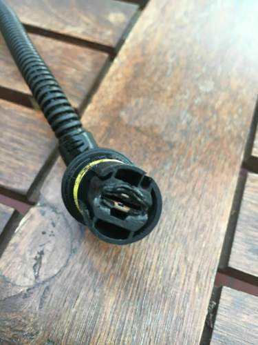

Schau dir das Kabel selbst genauer an, insbesondere die Verbindung zwischen Glühkerzen Steuergerät und dem Kabel selber also die Steckverbindung. Dort entsteht meistens ein Wackelkontakt weil sich die Klemme zu weit weitet. Deshalb bekommt dann das glühkerzensteuergerät eine Fehlermeldung bzw einen Kurzschluss und deshalb würde dir dann angezeigt werden dass alle 6 Glühkerzen kaputt sind. Oder es ist tatsächlich das Glühkerzen Steuergerät selbst was jetzt schon defekt ist. Und wenn der Fehler nicht sofort wieder kommt, bedeutet das nicht, dass er nicht da ist. Es taucht nur dann auf, wenn die Flammenstartanlage auch benutzt werden musst wie zum Beispiel bei Kälte, kaltem Motor ect. Wenn die Temperatur des Motors oder der Umgebung das nicht erfordert, wird es auch nicht genutzt und die Fehlermeldung bleibt aus.
edit crick: eigenen doppelpost gelöscht.
Hallo!
Entweder Glühkerzensteuergerät defekt oder Pluskabel von der Lichtmaschine zum Steuergerät defekt.
Am Besten, beides erneuern und es ist wieder Ruhe.
mfg
Hab es etwas falsch geschrieben. Ich meinte die Steckverbindung zwischen Glühkerzensteuergerät und dem Kabel, der zur Lichtmaschiene führt. Wenn die Verbindung einwenig verschmort drin aussieht, weißte woran das liegt

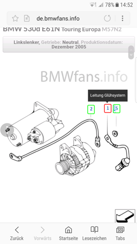

Hat jemand zufällig ein Bild von dem plus Kabel, welches immer kaputt geht? Ein Screenshot aus dem ETK wäre auch o. k., beziehungsweise eine Teilenummer. Mir wirft der Fehlerspeicher auch die Kerzen 1-6 rein, sowie den Kraftstofffilter. Alles wurde vor circa acht Monaten erneuert inklusive dem Steuergerät und einem Abgassensor beim bosch dienst.
Der DPF ist wohl auch zu, mit 220 mbar gegen Druck, obwohl dieser bei DPF Clean ebenfalls vor acht Monaten gereinigt wurde.
wie stoße ich am schnellsten die Regeneration an, dass der Ruß verbrennt der sich frisch abgelagert hat?
Teilenummer: 12427789231
Nummer 1 auf der Skizze.
Mach mal das Kabel neu. Nr1. Die gk verhindern nicht die Regeneration. Aber es entsteht natürlich mehr russ ohne gk. Ich finde es dennoch erkwürdig, dass der so schnell wieder zu sitzt. Kontrolliere mal den ladeluftweg. Evtl Loch oder riss lässt noch mehr russ entstehen. Zudem KTMP kontrollieren, die verhindert auch den Regenerationsprozess.
