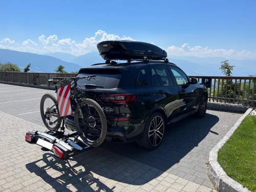

Hallo in die Gruppe,
ich würde jedem, der einen BMW X3/X4/X5/X6 o.ä. fährt, einen Abgashitzeschutz dringend empfehlen.
Mich hat der fehlende Schutz auf der Rückreise von Südtirol (10h / 800km / ca. 100 - max. 140 km/h) eine Carbonfelge gekostet.
Zunächst habe ich mich zu Hause über einen Plattfuss am Hinterrad gewundert, als ich dann aber genauer hingeschaut habe, musste ich feststellen, das die Felge regelrecht dahin geschmolzen ist. Der Schaden war auch exakt an der Stelle, wo das Rad direkt hinter dem Auspuff steht.
Denjenigen, welche behaupten der Abgashitzeschutz wäre unnötig, kann ich nur dazu raten, vielleicht doch mal über diesen nachzudenken, zumindest wenn sie auch einen X3/X4/X5/X6 und ähnlich lange Strecken fahren und zudem Räder mit Carbonfelgen besitzen.
Ich fahre übrigens einen BMW X5 45e mit einem Thule Velospace XT Träger, für den es wohl keinen Abgashitzeschutz gibt. Daher werde ich künftig auf den originalen BMW Träger Pro 2.0 mit entsprechendem Hitzeschutz umrüsten.
Für mich teures Lehrgeld, aber vielleicht kann der ein oder andere es sich nach meinem Beitrag sparen.
VG
Danke für diese unerfreuliche Erfahrung. Wieso ist nur das eine Rad betroffen, kommt da nicht gleich heiß auf beiden Seiten raus? Carbon mag ja empfindlicher als Alu sein, aber das würde ich meinem MTB mit teuren Laufrädern auch nicht antun. Der Abstand ist auch recht groß, so dass man dies nicht erwartet hätte. Ich habe einen Thule EasyFold XT, muss ich mir anschauen. Der BMW Träger ist auch nur ein Markenhersteller, wo man den baugleich bekommen sollte.
Ich bin öfters längere Stecken - auch Südtirol - gefahren. Die Räder wurden schon ziemlich warm, aber nie wirklich heiss. Beim M hat es sich vielleicht besser über alle 4 Rohre verteilt. Drum hab ich nie was gemacht. Und jetzt mit dem Elektro hat es sich für mich eh erledigt.
Ich habe es heute mal mit meinem Nachbarn getestet indem ich im Leerlauf mal etwas Gas gegeben habe. Links kommen Abgase, rechts kommt gar nichts. Möglicherweise bläst der rechte Auspuff nur unter Last die Abgase aus, aber für eine endgültige Beurteilung fehlt mir das technische know-how, werde es aber bei meinem nä. Besuch bei BMW mal ansprechen.
Im Übrigen transportiere ich schon seit vielen Jahren meine Bikes und Rennräder auf dem Heckträger (5er Touring) und hatte noch nie Probleme, auch nicht auf langen Strecken. Den X5 habe ich recht neu und es ist wohl auch ein X-spezifisches Problem.
