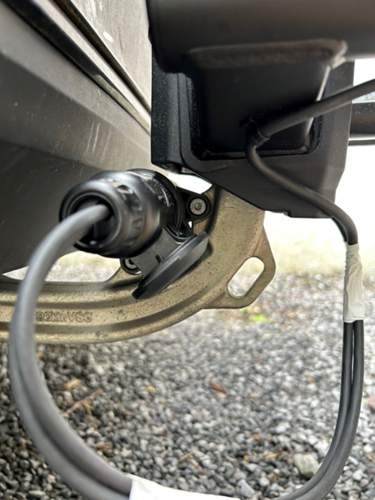

Habe mal gerade in den Anleitungen beider Träger Thule Fold XT2 und Epos die AHK-Kopfdaten verglichen. Daran hat sich nichts geändert. Ich habe meinen gerade ausprobiert und setzt auf der E-Dose auf. Da muss man wohl die Plastikverkleidung abfräsen. Ich bin heute dabei, den zu verkaufen. Das wird dann eher ein Uebler i21z.

Die Anhängerkupplungsaufname am Epos ist anders als am Easyfold. Das Gehäuse läuft schräg, daher liegt es nicht mehr auf der Steckdose auf. Allerdings muss man den Stecker zuerst einstecken und dann den Epos aufsetzen, weil es sonst nicht möglich ist den Stecker aufzustecken.
Hier von einem User aus dem Pedelecforum ein Foto dazu.
Epos
Dann ist aber die Zeichnung in der Anleitung irreführend und gleich zum EasyFold, weil ich extra mit dem Zollstock nachgemessen habe. Danke für die Info.
