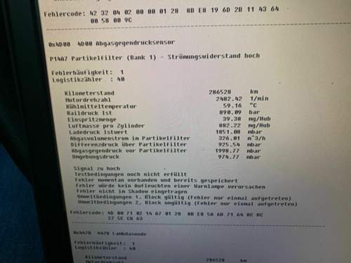

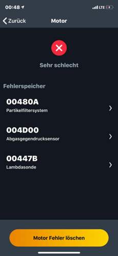

Hallo. Kann jemand helfen? Siehe anhang. Auto geht schwach für ein 231 ps 530d .
Abgasgegendrucksensor ist getauscht gegen einen der marke delphi neu. Trotzdem weiterhin der Fehlerspeicher jedoch geht er seit gestern etwas besser.
+2

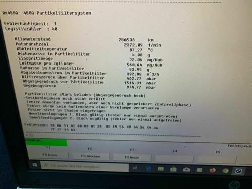

Wann hat der denn zum letzten mal regeneriert?
Poste mal „Abgleich_csf_lesen" über Toolset.
Die Werte sind ja wahnsinnig hoch. Da hätte ich Angst um meinen Turbolader!
@X5-Baby schrieb am 5. März 2020 um 18:06:10 Uhr:
Ich habe es mehrmals mit der Regeneration Anforderung gemacht. Also gestern Abend. Hab das Auto so vorgestern gekauft. Wie gesagt den drucksensor getauscht. Leider keine Abhilfe. Fehler bleibt weiterhin. Was soll ich machen?
So lange reparieren bis er regeneriert.
Fast 60g Rußmasse ist schon was.
Kühlmitteltemperatur erreicht knappe 90 Grad?
Defekte Lambdasonde verhindert meine ich auch die Regeneration.
