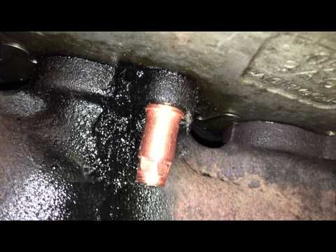

ich hatte Abgasgerüche auch im Innenraum wahrnehmen können. Immer wenn ich das Schiebedach geöffnet hatte, kam mir der Geruch entgegen. Manchmal aber auch einfach im Stand an der Ampel.
Das Problem konnte aber bei mir gelöst werden!
Problem war bei mir eine Dichtung der Injektoren. Ein Injektor war nicht mehr "Dicht". An der Dichtung selber konnte man auch ein schwarzes Harz vorfinden. Das war ein Gemisch aus verbrannten Diesel und Öl. Hart wie Stein und richt wie Sau.
Bild - So ähnlich sah es bei mir am Injektor auch aus
Das Problem wurde dann von meinem Freundlichen behoben. Neue Dichtung, Gewinde der Injektoren mussten neu gefräst werden. Neue Injektoren rein. Done!
Danach war alles Dicht und der Geruch im Innenraum nicht mehr aufgeraucht!
Meine Geschichte wir sich mit Eurer warscheinlicht nicht ganz abdecken, aber ich wollte mal meinen Fall von "Abgasgerüche im Innenraum" teilen.
