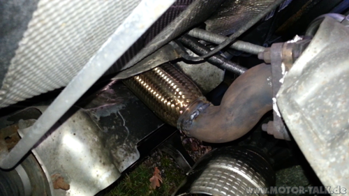

habe seit längerem ein Problem mit meiner Abgasanlage, es wird immer Schlimmer.
Es ist so als ob es irgendwo undicht ist, habe es letzte Woche mal mit angemietete Hebebühne angehoben der Auspuff vom Kat bis zum Endschalldämpfer ist definitiv Dicht und noch orignal. Da kommt nichts rauc (auch bei zugedrücktem Endrohr).
Das Geräusch kommt irgendwie von der Stelle wo es vom Motor zum Auspuffrohr oder wie das Ding heist heraus.

Dann ist entweder der Krümmer oder das Flexible Rohr (Stahlgeflecht zw. Krümmer und "Auspuff"😉 undicht.

Ich würde dann wohl auf den Krümmer tippen, entweder nen Riß (kann auch ein Haarriß sein) oder am Flansch zum Kat oder sogar die Verbindung vom Krümmer zum Kopf...

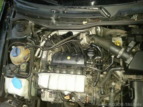

es ist jetzt schon dunkel draussen habe alles so liegen gelassen. einige Schrauben habe ich zwar abgeschraubt aber alles sitzt noch bombenfest. zündkerzen und kabel sind schon 80000km alt. könnte ich gleich erneuern. aber kann tipps zum abbau der genannten Ansaugteile gut gebrauchen :-)
an die Krümmer usw. komme ich min der Hand auch sehr schlecht dran. auch deshalb möchte ich die Ansaugteile oben abbauen bei diesem Motortypen kommt man nicht so einfach an die Zündkerzen
Tmp-20131112-1631181993938567
...oh mann, was ein vollgepackter und unübersichtlicher Motorraum...!!! 😰😰😰🙁
Zum Glück fahr/hab ich nur alte Autos und das wird auch so lange wie möglich so bleiben, da hab ich Platz und komm meist überall gut dran...denn an Deiner Karre bzw Motor hätte ich schon vorab keine Lust einen Schraubenschlüssel in die Hand zu nehmen...nein danke!
Mir reichte es schon an einem AFT/AKS-Motor eines Polo 6N mal die Zündkerzen zu wechseln...so ein Scheiß-Gemurkse und Geraffel mit Schraubenzieher, Ratsche, Kreuzgelenk, "Hebamsfingern" und viel Nerven um 4 Kerzen zu tauschen...aaarrrghhh...!!!!

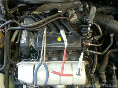

Habe das Vorhaben des Abmontierens der Ansaugteile aufgrund der Komplexität abgebrochen und habe es mit mehr oder weniger Spezailwerkzeugen aus dem eigenen Werkzeugarsenal realisert (siehe auch Foto). Zu meinem Erstaunen war es garnicht mal soviel Fummelarbeit, wie oft hier und woanders erwähnt wurde.
Etwas Feingefühl, zwei ruhige Hände und Geduld ca. 30 Minuten :-) .
Die Zündkerzen von NEC für 55 € , denke billiger als in der Werkstatt.
Erklärung:
Links : Die längere Zange zum abziehen der Kerzenstecker verwendet.
Mitte : Gelenk-Kerzenschlüssel zum lösen der kerzen
Rechts : (Kerzenschlüssel in Nußform mit flexiblem Schraubendreherende mit Klebeband verklebt) um die gelösten Kerzen ganz herauszudrehen und die neuen wieder einzudrehen
Mit Gelenk-Kerzenschlüssel wieder fest angezogen und Stecker drauf und mit der Zange eingestöpselt.
Wenn das Gelenk-Kerzenschlüssel noch ca. 5 -8 cm länger gewesen wäre hätte ich das rechts improvisierte Werkzeug net gebraucht.

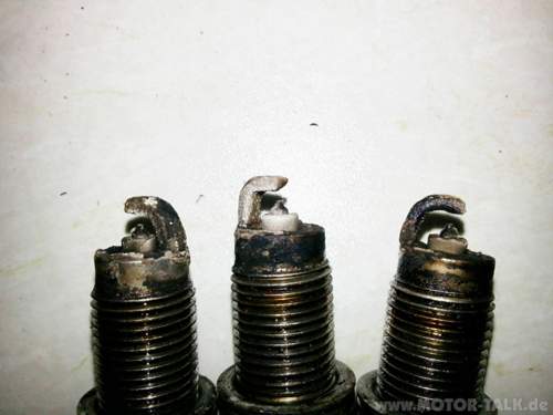

So sahen die alten Kerzen nach genau 81000 Km aus (siehe Bild2)
