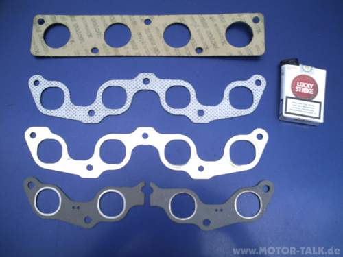

Wegen Nachfrage hier mal ein paar Dichtungen (von o. nach u.)
PN + Bild geht ja leider nicht und vmtl. interessiert es ja Andere auch.
1 Eigenbau für kreisrunde Rohre (Fächer), Kanäle im Kopf müssen / sollten angepasst werden!
Material: Victor Reinz, Xtreme plus, 1,5 mm Dicke
wegen der Stahlgewebeeinlage aber nicht so einfach zu fertigen!
2 Victor Reinz einteilige Verbundstoffdichtung
müßte leider schon bei Serienkopf und -Krümmer nachgearbeitet werden da sie sonst teilweise 1 - 2 mm in der Strömung steht.
3. MLS (Mehrlagenstahl), passt halbwegs, leitet natürlich viel Wärme vom Krümmer an den Kopf, "bügelt" so gut wie keine Unebenheiten aus, plane Flächen Voraussetzung.
4. 2-teilige Dichtung (im Bild nicht orig. VW), die Originale ist (erstaunlicher Weise) sehr passgenau und für unbearbeitete Systeme dementsprechend sehr empfehlenswert.
Hoffe damit ein paar Fragen aus dem Weg geräumt zu haben.

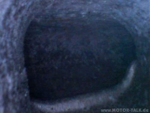

NEIN, Original is ja so`n Zwitter zw. Kreis und Quadrat, Kanal im Kopp, Dichtung und Kanal im Krümmer, die Fächer haben einen kreisrunden Anschluß.!
Ich hab Dir doch `n Link geschickt für Dichtung, sonst mußte noch mal suchen, da ich gerade `n Kopp fertig mache kann ich den (Übergang) gleich 100% anpassen, hab mir dafür auch schon extra `n Endoscope gekauft damit ich auch alles sehe.

alternativ kann man auch eine vom 6n nehmen aber frag mich jetzt nicht nach teile nummer weil die ist ein bissl größer- wird gerne bei den turbos hergenommen-passt gut an den rothe krümmer wenn man kopf und krümmer nacharbeitet😁

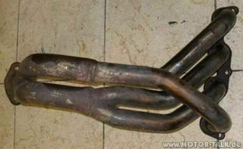

nimmst aber nicht den ta technixxs oder sowas....das soll müll sein...
frag das deshalb weil mein kumpel mit nem golf3 2,0 8v auch grad sich mit der materie beschäftigt, da gibts wohl bloß noch den tz der vom rohrdurchmesser akzeptabel ist. bei den polos muss der sorg was feines gewesen sein(goldstaub)...klar so ein krümmer alleine macht es nicht aus,bei nem serienmotor und ner serienanlage bestimmt gar nicht spürbar....in kombi mit nem feinen köpfchen sicherlich....
wär mal schön wenn ein experte mal nen feinen sauger baut also so richtig mit kolben, pleuelbearbeitung und auswiegen etc .....und dabei einen bericht hier ins forum setzt....
Sindse auch.
Nene, war ein Lagerverkauf ohne TÜV. Hersteller weiß ich nicht, aber die Rohrlängen sind alle gleich und der ist speziell für die Sauger. Gibt unten die Schickane zu optimieren, ansonsten ist der i.O.
Ralph war so begeistert, dass er den vorletzten geschnappt hat und ich den letzten.
die is nicht, war auf den Bildern auch nicht erkennbar (der Bereich jedoch schlecht, räumliches Vorstellungsvermögen war gefragt)
das Ohr für den Halter (vor Kat) scheint auf der falschen Seite zu sitzen, werd ihn nachher mal beim "Schlachte-NZ" anhalten, ggf Foto machen.
das gerade Rohr schreit förmlich danach den Kat zu
ersetzen

Jo stimmt, die "Schickane" hammse nicht die Dinger. Rohrführung also noch besser als erwartet.
Geiles Teil, muss ich sagen. Ich halte meinen morgen Abend mal dran an den Derby, dann gibt's hier pornografische Inhalte 😉
Was machste mit den Halterungen für das Wärmefangblech? Achja du hast ja alles Serie. Erfüllen für mich ja nicht wirklich einen Zweck die Dinger. Eventuell Flex, mal gucken.

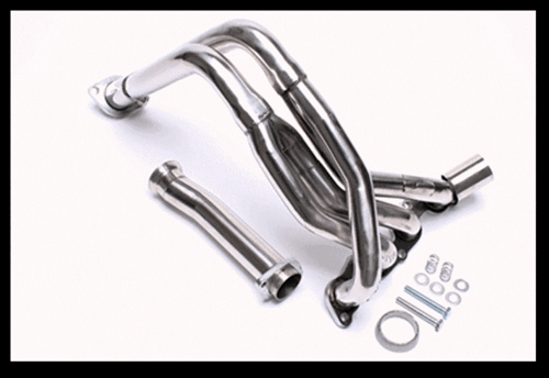

Und auch wenn sich hier schon jemand abfällig über TA Techniks geäußert hat,
die bauen den geilsten Krümmer (bezogen auf Rohrlänge / -führung), gibts auch als no name . .
siehe Bilder, ist für 6N, müßte daher ca. 15 mm tiefer gehen, das macht zwar nix, weiß bloß leider nicht ob sich das Rohr Zyl 4 nicht
`n bissl
am Stabi reibt 😁 , sonst mein absoluter Favorit.

Jau, du hast Recht, des ist ja der von Friedrich.
Affentittengeil nennt man sowas.
