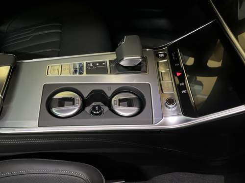

ich habe verschiedene Bilder mit und ohne Abdeckung in der Mittelkonse gesehen
Weiß jemand, wann die Cupholder wie im A7 mit der Klappe abgedeckt sind?
Oder gibt es diese Abdeckung nur beim Raucherpaket mit Aschenbecher?
Gruß Lucky
Habe nun eine neue Abdeckung erhalten und die funktioniert so wie es sein soll mit softclose und nichts klappert. Hab Bilder von der Abdeckung und der Rechnung angehängt. Bin nun sehr zufrieden damit.

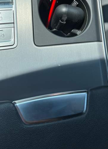

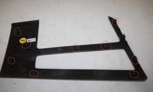

Mir ist gestern was auf die Mittelkonsole gefallen und hat eine unschöne Delle hinterlassen. Die Teilenummer für das Alu Teil habe ich bereits gefunden (4K1863969A2UD). Jetzt frage ich mich nur, wie man das tauscht. Wahlhebel ab und dann? Ist das Teil geclipst oder nochmal von unten geschraubt?
Danke schon Mal!
https://www.youtube.com/watch?v=wGMOLZqZr10
Habe ich bereits angesehen, da macht er das Teil aber nicht ab
Die Alu - Abdeckung ist von unten verschraubt (9x). Mit reinem rausclipsen wird das nix.
Konsole wie in der Videobeschreibung ausbauen und gucken ob man von unten an die Schrauben ran kommt.
