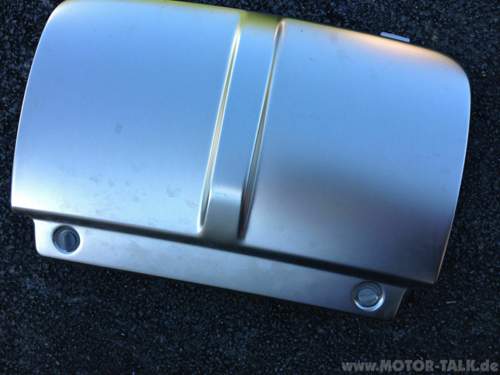

Bein meinem Q3 mit Optikpkaket Offroad sind zwei Drehverschlüsse. Das schnappt aber nicht selber ein, wie schon einmal jemand beschrieben hat. Nach meiner Meinung wäre die Abdeckung praktischer, wenn sie unten zum einhängen wären. Dann bräuchte man beim Verschließen und Öffnen nicht soweit unter das Fahrzeug greifen.
Und genau so ist es beim SQ5. Die Drehverschlüsse schnappen von selber ein und dass kann man auch ganz klar hören.
Recht hast du natürlich, das man sich schon recht weit nach unten bewegen muss.
Doch von der Lösung her, so wie es beim SQ5 ist, finde ich die schon ganz gut.

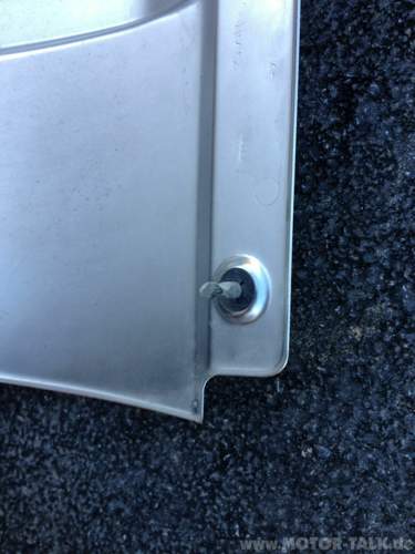

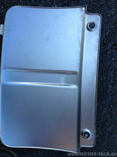

Zum besseren Verständnis habe ich die Abdeckung mit dem Drehverschluss fotografiert.
Img-0691
Img-0692
Img-0693
Zum besseren Verständnis habe ich die Abdeckung fotografiert.
Hast du das Foto vergessen? Da ich keins sehe.
Beim Nachsetzen hat´s geklappt. Hochladen der Bilder hat anscheinend zu lange gedauert.
Schade, meine habe ich jetzt nicht mit, sonst hätte ich auch mal Bilder gemacht. Es ähnelt aber schon sehr.
Zum drehen ist es auf jeden Fall aber ob die Stifte wirklich so aus sehen😕
Bin fast der Meinung, das die mehr gespreizt sind.
