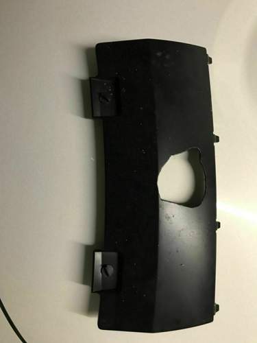

Hallo ich hole diesen Fred noch mal hoch:
Ich habe mir eine Abdeckung mit Ausschnitt hergestellt die über die Herausgeklappte Ahk passt.
siehe auch "Marktplatz"

ich krame diesen Fred auch nochmal hoch, da auch ich die Abdeckung verloren habe. Für schlappe 76,-€ gab es eine neue inkl. den beiden Knebelschrauben mit Sicherungsscheiben. Aber gehalten hat sie trotzdem nicht, weil...
Alle die sich eine neue Abdeckung kaufen, rate ich gleich die Klammern (078103314) in der Schürze mit zu erneuern. Und denen die die Abdeckung noch nicht verloren haben erst recht.
Die Klammern sind aus Stahl, und rosten irgendwann weg. Nachdem ich die Klammern erneuert hatte war ich überrascht wie gut sich die Abdeckung montieren läßt. Nix fummeln und drehen, einfach nur "hinten" einrasten und "vorne" hoch drücken. Die Knebelschrauben "rasten" quasi von alleine ein, verdrehen sich automatisch um 90°.
