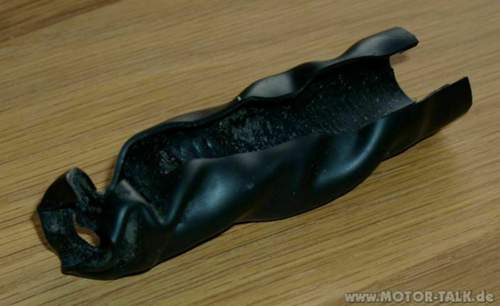

Bei mir war am Ende der ca. 1m langen Kunststoffhülse eine Verdrehung. Dadurch hatte sich die Hülse dicker gemacht und klemmte somit zwischen Feder und Gehäuse. Jetzt flutscht wieder alles gut, besser wie vorher (war bestimmt schon von Anfang an).
