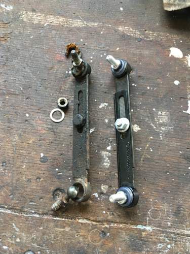

Traditionell Spiel / Schwergängigkeit im Kugelkopf der Koppelstangen, wackel mal bei laufendem Motor dran.
Oh, nicht versuchen, wieder gängig zu machen, die müssen natürlich neu.

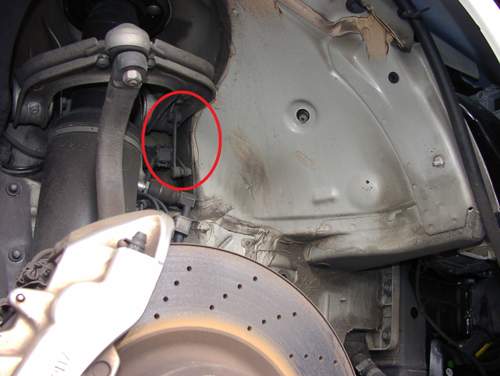

Die Dinger regeln primär die Höhe der Scheinwerfer, bei ABC zusätzlich das Fahrzeugniveau. Genau betrachtet wäre das dann gar kein spezifischer ABC Fehler 😉

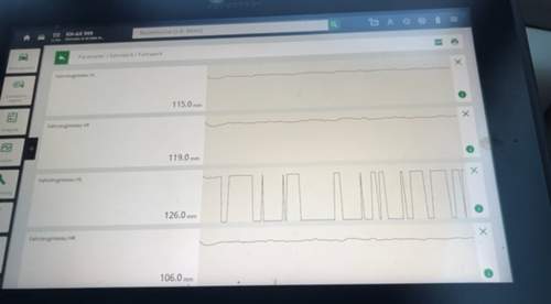

Update: Nachdem sich der Fehler in der Werkstatt nicht replizieren ließ, hab ich das Auto 'meinem' Werkstattmeister übers Wochenende sozusagen zum Spazierenfahren mit gegeben. Erst gestern Abend zickte das Fahrwerk wieder und hat während der Fahrt beim Auslesen Fehlermeldungen gebracht. Der andere 'Radsensor' hinten ist wohl auch verschlissen, wie ich verstanden habe. So what, das Auto hat neben vier Sensoren an allen vier Rädern weitere drei Sensoren, die die Längs- und Querbeschleunigung messen. Wir tauschen jetzt alle sieben Sensoren, da aktuell alle lieferbar sind, spülen das Fahrwerk und bauen einen neuen Magnetfilter ein. Das sollte es gewesen sein. Das System ist ja dicht und das Auto ist noch nie abgesackt. Das Pentosin war dann ca. 20.000km drin, ist aber schon sehr dunkel.

Wir vermuten, dass der Übeltäter der zweite Hinterradsensor ist. Das zeigt klar die Aufzeichnung. Alle anderen Sensoren werden prophylaktisch getauscht. Den fakturierten Rechnungspreis gebe ich hier später bekannt.
Und die Werkstatt ist sich sicher, dass es nicht die Koppelstange ist?
Es mag nichts bedeuten, aber ich habe noch nie von einem defekten Höhensensor gehört, wohl aber schon die eine oder andere Koppelstange. Lass dir die "alten" Teile mitgeben, die können noch vielen Leuten eine Freude bereiten.
