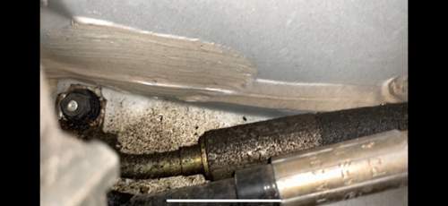

Ventilblöcke sind bereits ausgebaut.
Ja, bei Mercedes sind ABC Teile teuer.
Die kurze Zulaufleitung vor der Druckregeleinheit ist undicht, neue Leitung hat mich 170€ gekostet 😁.
Hätte ich das nicht gemerkt, wärs mir im Sommer bestimmt um die Ohren geflogen.
Ventile würde ich dann eventuell gebrauchte RAPA kaufen, sind wahrscheinlich aber sehr beliebt.

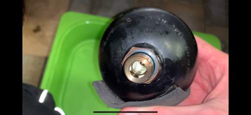

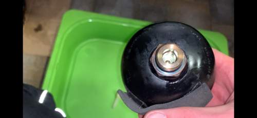

Hallo, ich hoffe alle hatten schöne Weihnachten/Festtage
Ich habe jetzt auch vorne mal den Pulsationsdämpfer/(Druckspeicher) ausgebaut.
Dabei ist mir aufgefallen das er folgendes Geräusch macht:
https://youtube.com/shorts/wAENUIVP2u4?si=3-jJANJx_ckyPWYc
Ich würde ja sagen er sich zerlegt hat, aber komischerweise liegt noch die Kupferne Hülse am Eingang.
Zudem hat die Pumpe noch keine Surrenden Geräusche oder Vibrationen von sich gegeben.
Was ist eure Meinung dazu?
.jpg
Der Speicher darf beim Schütteln keine Geräusche machen, der dürfte nicht in Ordnung sein.
Dann hätte man allerdings auch Pumpengeräusche beim Leerlauf hören müssen, bzw. beim Anfassen an der Leitung.

@Harry144 schrieb am 26. Dezember 2023 um 16:09:46 Uhr:
VG
Gehört hat man nichts.
Geräusche bin ich auch der Meinung, vielleicht hab ich die Möglichkeit den mal zu zerlegen, dann weis ich auch mal was es mit der Hülse auf sich hat.

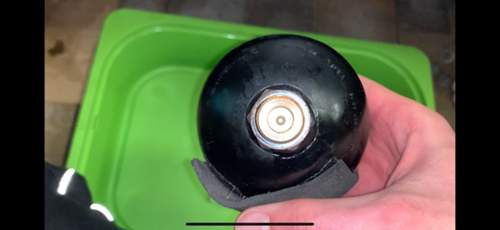

Habe inzwischen das Fahrwerk fertig überholt.
Zu dem Pulsationsdämpfer:
Der neue klackert auch.
Habe auch eine Methode entwickelt bzw. gefunden wie man den Restdruck durch Wiegen bestimmen kann.
