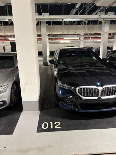

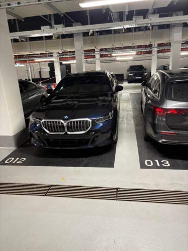

Gestern hat der G61 zwei Mal versucht, rückwärts einzuparken. Nach zahlreichen Rangierversuchen hat der Wagen es aufgegeben und die Lücke als ungeeignet und nicht parkbar (die Formulierung weiß ich nicht mehr) betitelt.
Beim seitlichen Einparken hatte ich bereits wiederholt akzeptable Ergebnisse - aber auch mit teils zu weiten Abständen vom Bordstein.
Die Bilder zeigen die Platzverhältnisse, nachdem ich dann manuell übernommen habe. Es darf kritisiert werden, dass auch ich keine perfekte Parposition getroffen habe, aber genau das würde ich vom Assistenten erwarten.
Ich freue mich über Eure Kommentierung / Erfahrungen. Sicher fallen diese wieder heterogen aus. Ich wäre insbesondere daran interessiert zu erfahren, ob ich vielleicht beim Anfahren der Parklücke etwas besser machen kann, um dem Bruno (so heißt mein Auto) die Sache zu erleichtern.
Danke und schönen Sonntag

Die weiße Linie war ihm eventuell zu dick. Das schwarze Feld ist ihm somit zu schmal, denke ich.
Ach Du meinst er geht nach den Linien und nicht nach den Abständen zu Hindernissen? Das wäre eine Erklärung.
Im Display hat er immer die grünen, orangenen und roten Zeichen eingeblendet (und dabei gepiept wie Beethovens Fünfte), die auf eine Abstandskontrolle schließen lassen.
Hm. Interessant. Danke
Hat er Parking Assstant Professional?
Falls ja erkennt er die Linien.

Zitat:@Xantl-Groove schrieb am 20. Juli 2025 um 06:52:40 Uhr:
Ach Du meinst er geht nach den Linien und nicht nach den Abständen zu Hindernissen? Das wäre eine Erklärung. Im Display hat er immer die grünen, orangenen und roten Zeichen eingeblendet (und dabei gepiept wie Beethovens Fünfte), die auf eine Abstandskontrolle schließen lassen. Hm. Interessant. Danke
Jau. Das mit den Farben beim Einparken ist normal. Aber er parkt ja auch in Plätze wo links und rechts keiner steht. Da geht er nach den Linien. Und der Boden, den du da hattest, den konnte er nicht verarbeiten.

Ich habe eine ähnliche Parklücke /-Situation wie du und mir parkt er immer zu weit weg vom Pfeiler. Auch wenn ich es ihm im Park Assist Pro vormache und so einspeichere, hält er mir dann später in seinem Versuch zu viel Abstand. Daher muss ich nun doch immer selbst einparken. Außerdem muss ich voll einschlagen wenn ich zurücksetze und in die Lücke einparke. Auch dort kommt beim "Vormachen" die Meldung, dass ich mein Lenkeinschlag reduzieren soll. Hab daher den Pro nicht verlängert.
Ich habe nur den M135 mit dem Parking Assistant, an sich parkt er aber auch souverän ein.
Mir ist bisher lediglich aufgefallen, dass sich die Systeme in Parkhäusern mit Säulen etwas schwerer tun. Ich führe es darauf zurück, dass man mit dem BMW ja an der Lücke vorbeifahren und dementsprechend "scannen" muss. Ich denke Säule erschwert hier das einschätzen der Parklücke, da im Vergleich zu einem Fahrzeug ja nur der vordere Teil (also die Säule) erkannt wird, danach ist ja frei. Ich denke das verfälscht die Breite der Parklücke.
In der Tiefgarage, in der ich jeden Abend parke, erkennt er die Parklücke auch nicht, weil direkt an der Säule.
