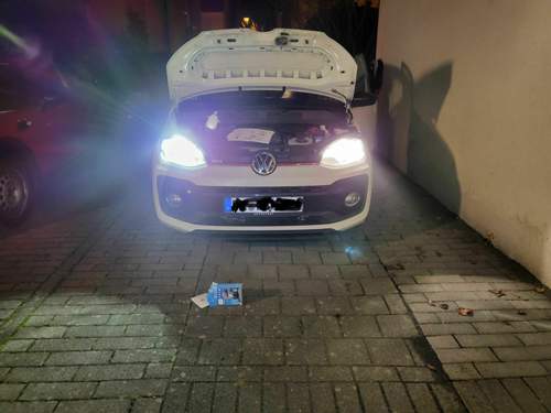

Lampen sind da und auch direkt eingebaut! Sogar im richtigen Moment. Gestern waren noch beide Lichter in Ordnung, vorhin auf dem Weg heim ist eine Lampe ausgefallen. Kam also wie gerufen! Einbau war sehr leicht, hat weniger als 1 Minute pro Seite gedauert. Licht sieht toll aus! Jetzt ist lediglich das Tagfahrlicht/Standlicht etwas störend. Mal schauen wie sich das Licht im Dunklen macht.

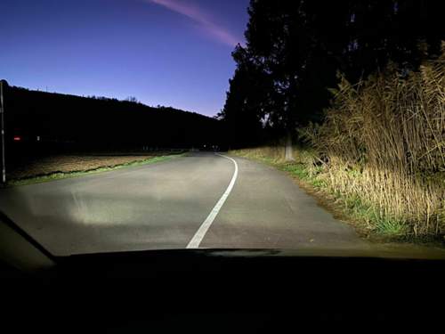

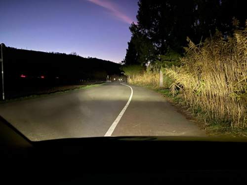

Jetzt am Abend merkt man sofort einen positiven Unterschied. Das Licht ist jetzt viel heller und leuchtet auch zur Seite viel mehr aus. Habe mal ein Foto vom Abblendlicht und vom Fernlicht beigefügt.

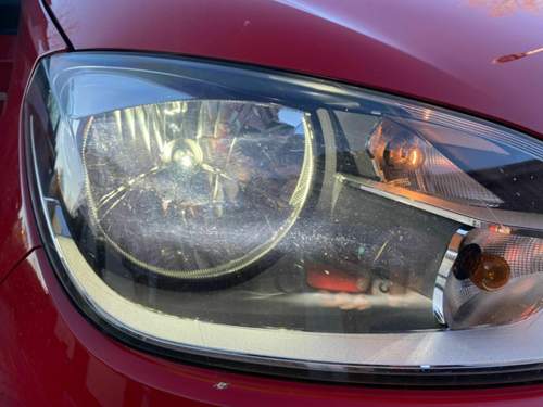

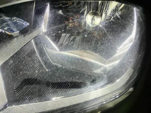

Hier mal die H4 LED auf einer Seite eingebaut. Rechts im Bild zu sehen eine H4 Philips Racing Vision 150. Klarer Unterschied in der Lichtfarbe!
H4 Vergleich

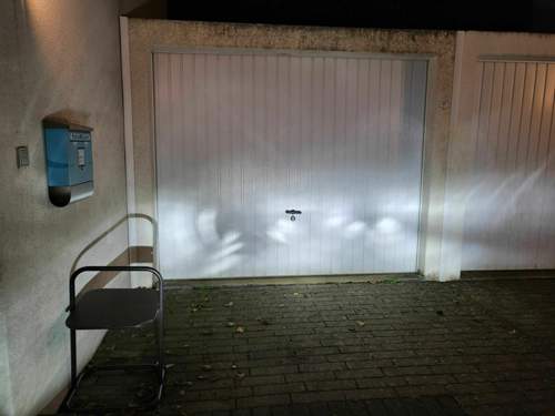

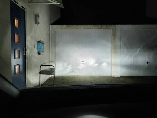

Unser Up! war letzte Woche in der Werkstatt und dort wurden die Scheinwerfer eingestellt. Bin jetzt nur vor die Garage gefahren, habe mit den alten Halogenlampen vor dem Ausbau Markierungen am Tor mit Klebeband gemacht und nach dem Umbau verglichen. Hat gepasst, also muss meines Erachtens auch nichts mehr eingestellt werden. Ich fahre aber tatsächlich dennoch in der nächsten Zeit nochmal zum prüfen, wenn die Zeit dafür da ist.

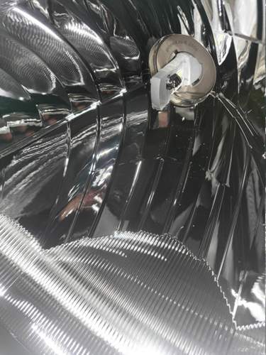

Den Einbau selber fand ich nicht ganz einfach: Als erstes ließen sich die Stecker nur extrem schwergängig von den alten Lampen lösen. Ebenfalls schwierig: Die neuen Birnen sind etwas länger und passen kaum "um die Ecke" in das Scheinwerferloch wieder rein!
Und dann beachten, weil steht nicht in der Einbaueinleitung: Man kann die Birnen um 180 Grad falsch herum einsetzen! Ist mir zunächst passiert. Die offene Seite der Birne muss nach unten zeigen! Wenn man die offene Seite nach oben einsetzt, wird man zum Dauerblender!

Hier noch mehr Bilder....

Vielleicht kann man es dem Bild 7 auf Seite 9 entnehmen. Ich hatte zunächst die offene Seite nach oben. Aber dann leuchtete der Scheinwerfer auch nach oben. Von vorne wurde man extrem geblendet.
@BA1968 schrieb am 23. November 2021 um 21:09:19 Uhr:
Das Lichtbild am Garagentor ist aber extrem schlecht. Sind die korrekt eingebaut???
Nik
Das frage ich mich auch. Die Ausleuchtung ist nicht sehr homogen!
@ Viper42: Wie rum hast Du sie eingebaut? Kannst Du mal so ein Foto machen.
Unten
