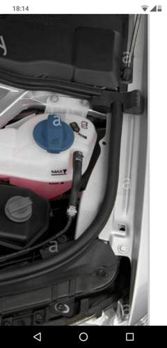

Luftfilter muss nicht ausgebaut werden.
Verlängerung mit Torx reicht zum Ausbau.
Die 3 Schrauben Schlüsselweite 10mm , die Du oben am Kotflügel sehen kannst.

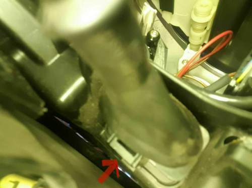

Die Bilder helfen ev. noch bisschen zum Verständnis wie das alles befestigt ist.

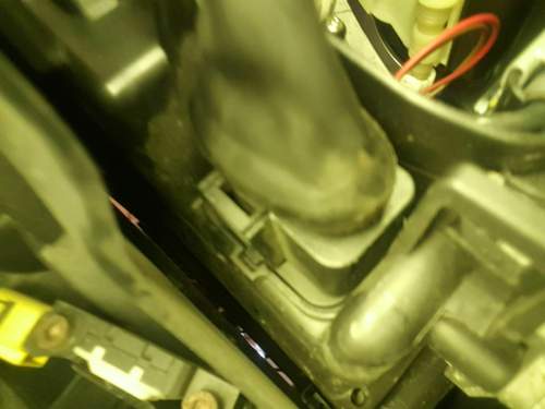

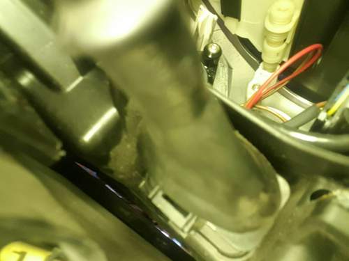

Die Stossstange ist von hinten mit 3 Schrauben (SW 10 wenn ich mich recht erinnere) am Kotflügel befestigt. Diese hatte ich gelöst und noch etwa 1-2 cm abgesenkt, ohne sie komplett auszubauen. Gab dem Scheinwerfer dann genug Luft um ihn nach vorne rauszuziehen.
Scheinwerfer rechts ausbauen
