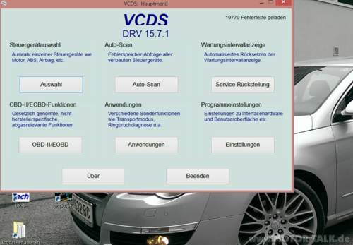

warum ist dein VCDS eigentlich so alt???
wenn ich da meine Version ansehe hab ich da so eine Ahnung was deine Version angeht...
Screenshot14
