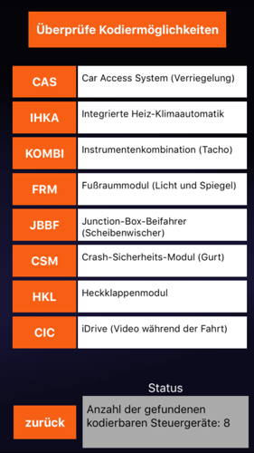

Hmm, ok. Ich hoffe, dass ich es sich in dem Fall nicht um ein reines LCI-Feature handelt. Screenshot folgt.

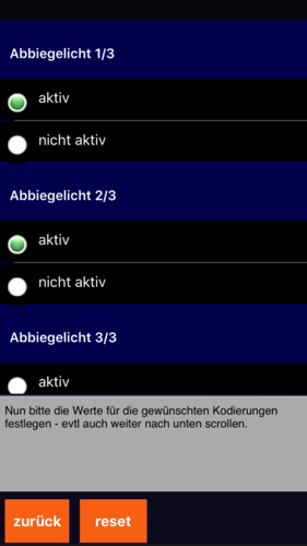

das wird im frm codiert.
auf aktiv oder nicht_aktiv
Geht mit Carly auch im 2007er

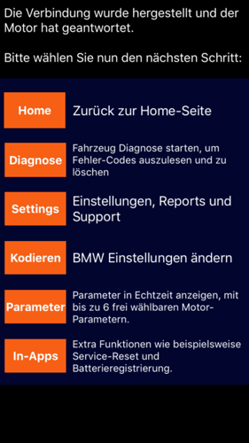

Hier die Screenshots, wie von bud-A8 bereits erwähnt, erreichbar über Kodieren -> FRM. Dann herunterscrollen und beachten, dass mehrere Menü-Punkte anzupassen bzw. anpassbar sind.

Guten Morgen, habe eben nochmal geschaut, ich habe auch die Option drin im Charly ! Aber dort steht , funktioniert nur wenn man schon das adaptive Kurven Licht hat! Ich habe es ja nicht! Also kann Man es auch nicht codieren, gibt's noch irgendwelche Umwege wie ich dazu komme?
