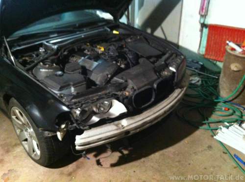

So mein Winterprojekt nimmt langsam gestalt an 🙂
Verschiedene Ersatzteile liegen bereit und nun am Wochenende soll es angepackt werden.
Nun zum Thema :
Was muss ich beachten beim Ausbau der Ansaugbrücke ?

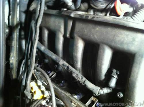

So, Ansaugbruecke ist ab, wobei ich die Drosselklappe auch gleich rausgebaut habe um besser an die besagte 17ner Mutter zu kommen 🙂
DISA an sich sieht noch gut aus, O-Ring ist soeben bestellt.
2 evtle fehler habe ich gefunden, die fuer die Falschluft verantwortlich sein koennen / muessten .
Der untere Teil des Faltenbalgs, der an die Drosselklappe geht und oben in das Leerlaufregelventil, da war die Kruemmung zum Leerlaufregelventil total porös und auch kaputt.
Der zweite Fehler war ein kaputter Unterdruckschlauch der unter die Ansaugbruecke kommt.
Morgen wird die komplette KGE sowie Unterdruckschlaeuche und Dichtung von der Ansaugbruecke bestellt sowie der komplette Faltenbalg und sonstge Gummimuffen etc 🙂

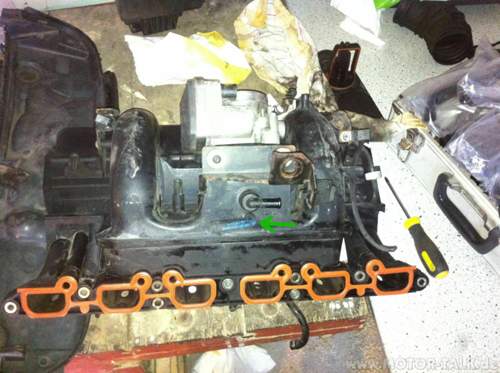

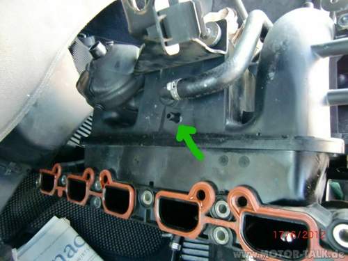

Das andere Problem ist ein Schlauch/Anschluss unter der Ansaugbruecke ...
Ich weiss nicht mehr was da dran soll/muss ...
Oder ob da ueberhaupt einer dran war ...
Habe jeden Schlauch etc im Motorraum und auch meine Ersatzteile schon belegt ...
Dieser unter der A.bruecke bleibt jedoch frei :/
Wobei bei meiner dort ein sehr kurz, geknickter 'Schlauch' haengt ... jedoch keinerlei anzeichen von Schlauchschellen etc macht :/
Ist dies vllt eine Ablaufleitung ?
Koennte ich mir ja rein theoretisch nicht vorstellen 😁
Hat jemand eine Idee ?
Bilder im Anhang zu finden!
Bild mit Datumgsanzeige hier aus dem Forum gezogen 🙂
Das andere ist meine 🙂
Hier ohne den Schlauch
Mit Schlauch

Hierzu ... Schlauch Nr. 2 kommt an die Ansaugbrücke ... allerdings an den anderen Anschluss ueber dem gezeigten Schlauch 'der einfach da ist'
Nochmal ein Bild wo Schlauch Nr. 2 hin muss ( blau weiß markiert )

Und es geht mir halt nur noch um diesen gennanten Anschluss unter der Ansaugbruecke 🙂
Ein Kollege meinte, das es ein Ablaufschlauch sein koennte...
Nur ... ich meine er wuerde doch dann dort an der Stelle auch fuer Falschluft sorgen oder etwa nicht ?

Saugstrahlpumpe oder Sperrventil kommt da in Frage.
Leider kann ich mich nicht mehr genau erinnern, ist bei mir auch ein wenig anders...
@Andi
Saugstrahlpumpe ist der Anschluss über dem gesuchten Anschluss 🙂
Sperrventil kommt auch woanders rein :/
Seitlich von der Brücke 🙁
UPDATE:
Der Meister meinte das es kein ablaufschlauch sein könnte da die Ansaugbrücke sprich die Anschlüsse die ich ihm gezeigt habe mit dem Unterdruck zu tun haben ...
Er nannte :
Bremskraftverstärker : CHECK
Sperrventil : CHECK
Abgaspumpe : CHECK
Da meinte er ...
Verlaenger das Ding ... Schraube rein und gucken 🙂
Vllt haste doch einen Anschluss übersehen ...
Oder naja ...
Dann hat er kurz pausiert ...
Und meinte weiter, wenn nichts passiert und alles läuft, befestige ihn im motorraum so das er nicht stört und gut.
