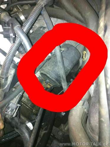

Habe noch einen Schlauch gesehen der sehr porös war und da ich da noch dran komme ... mal eben den schlauch bestellt ... so ...
Es handelt sich um den Schlauch der an den Kraftstofffilter mit Druckregler geht ...
Bei mir kommt er in dieses Teil ( ka was das ist 😁 ... Bild im Anhang rot markiert ) und ja er darf schwitzen!
So nun hatte ich beim Ausbau an meiner KGE an dem kleinen Nippel normalerweise kommt da ein Unterdruckschlauch drauf einen Blindstopfen 🙂
Sprich er war dort zu!
So jetzt habe ich den Teilekatalog schon ein paar mal durchgeblaettert ...
was mir aufgefallen ist :
Der Schlauch der vom Kraftstofffilter mit Druckregler kommt ... muesste eigentlich an die stelle wo bei mir der Blindstopfen sitz ... Da gleiche Teilenummer ...
Da der Schlauch aber bei mir in einem anderen Bauteil drin war ... wuerde ich das ganze jetzt einfach wieder so anschliessen wie ich es ausgebaut habe, Blindstopfen wieder drauf und fertig 🙂
Was-ist-das
Den Schlauch an dem Nippel des Druckventils benötigt man beim M54 nicht. Ich glaube der ist beim M52 mit angeschlossen...

War mir halt nur bisschen komisch vom Teile Katalog her 🙂
Dann mache ich das heute nachmittag einfach wieder so wie ich es ausgebaut habe !🙂

Hatte heute endlich mal wieder Zeit ... und was soll ich sagen...
Motor schnurrt! 🙂
Nach dem 2ten starten ging die Motorkontrolllampe auch sofort mit aus! 🙂
Operation Falschluft gelungen !!!
