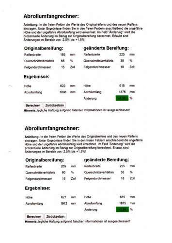

wie einige von Euch vllt. schon mitbekommen haben, habe ich vor mir 18 Zöller vom 7er E65 zu montieren.
Ich hab mal in meinen alten KFZ-Brief reingeschaut, da sind zwei Reifengrößen eingetragen:
185/65 R15
und
205/60 R15.
Im aktuellen Fahrzeugschein wurde die Größe 205/60 R15 übernommen.
Nun möchte ich 215/35 R18 fahren und hab bei der Dimension 205/60 R15 eine Abweichung von -3,08 %.
Bei 185/65 R15 waren es ca. 2%.
Kann ich mich auf die Werte vom alten KFZ-Brief beziehen oder müsste eine Tachoangleichung durchgeführt werden? Oder liege ich mit der Abweichung (-3,08%) völlig im Rahmen?
Das Fahrzeug ist von Erstzulassung 11.1993.

Was sagt der Rechner wenn du statt den 35, mal 40 eingibst?
Hier mal mein Datenblatt mit den 225/35 R18 😉
Da steht auch, was erlaubt ist.
Ich würde sagen, du brauchst andere Reifen...
Ich hab das grad mal getestet, du brauchst nen 40er Querschnitt, wenn man die 205er als Grundlage nimmt. 😉
Bei den 185/65 R15 sinds 2.27 was ok ist...

TH, wie hast du das gerechnet, das mit der ,08. Das ist letztlich alles Theorie und somit quatsch. Auch das Ausrechnen der Reifengrößen stimmt nicht immer mit dem tatsächlichen Abrollumfang überein, zumal ja bereits bei der Serienbereifung i.d.R. eine Tachoabweichung vorhanden ist.

Fahr halt erstmal mit Navi (geht nämlich ziemlich genau) schön geradeaus mit verschiedenen Geschwindigkeiten und stell Deine tatsächliche Tachoabweichung fest. Und dann noch den Verschleiß berücksichtigen usw.
Weißt ja jetzt auch nicht vorher, ob die 185/205 jetzt eher zu 0% oder Richtung 7% tendieren (wahrscheinlich mittendrin und mit zunehmendem Verschleiß verschiebt sich's Richtung 7%).
0-+7% vom Skalenendwert (Tachoskala) sind glaub ich erlaubt, und dann gibt's noch irgendeine EU-Richtlinie . . . vergleich das mit dem errechneten Wert und dann kannst mit dem TÜV mal drüber reden. Denn der muß es ja schließlich letztendlich eintragen. Und im Zweifelsfalle schickt er Dich auf 'nen Prüfstand/Meßstrecke, Belege beibringen, denn selbst bei Reifen der eigentlich gleichen Größe kann's Abweichungen geben.

Das ist mir klar, dass dem TÜV meine Messung mit dem Navi relativ egal ist. Jedoch werde ich die Messung durchführen um selbst mir ein Bild davon zu machen und ggf. eine Tachoprüfung beim ADAC durchführen lassen für 29 EUR (Preis für Mitglieder). Eine Tachoangleichung kostet ca. 59 EUR (Bosch Dienst) in der Region wo ich wohne.

Der TüV wird i.d.R. den Abrollumfang der Reifen nicht ausrechnen, der wird dich zum Boschdienst und/ oder auf eine Rolle schicken und ein entsprechendes Gutachten verlangen.
Frag doch einfach den TüV, denn hättest du dir viel erspart. (...) da wird dir geholfen!?

bei der einzelabnahme meiner felgen auf meinem e46 rechnet der tüvprüfer die tolleranz selbst aus.
wenn alles passt wirst du mit 90€ (bayern) rechnen müssen.
