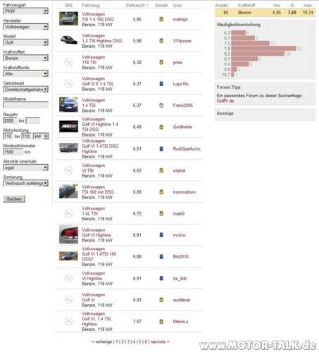

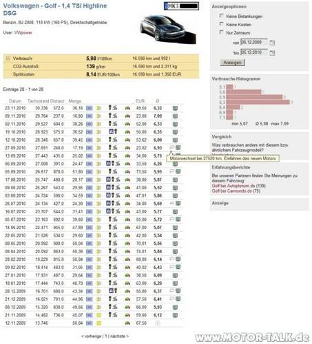

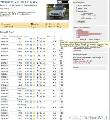

Original geschrieben von myinfo am 6. Dezember 2010 um 13:27:16 Uhr
SM ist ein einziger Praxistest. Gleich die ersten beiden Einträge, sortiert nach Verbrauch aufsteigend, hatten einen "Motorschaden". Schaut man weiter, finden sich innerhalb der ersten 53 Platzierungen (inkl. 2x 1.8 TSI) 6 Motorschäden. Wobei ich nicht jede Unterseite der Fahrzeuge durchgeschaut und bei Platz 53 aufgegeben habe. 🙁
Platz Name Verbrauch l/100km "Motorschaden" bei km 1. mahlejo 5,95 22.400 2. VWPower 5,98 27.520 11. juefourty 6,66 19.200 19. FX_RIDER 6,83 24.100 32. MarieLu 7,07 21.200 53. Geoinformatix 7,44 19.450
Der Hinweis auf neue Kolben, Motor, ... findet sich in den Bemerkungen, siehe Screenshots.
VG myinfo
