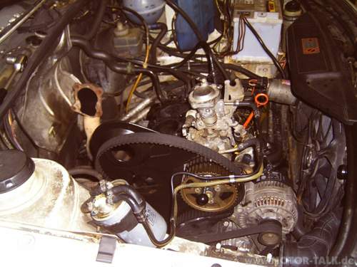

Wie die meisten von Euch ja sicher wissen, habe ich einen 1997er AAZ aus dem Golf III in meinen 1992er Passat eingebaut.
Die zu diesem Motor gehörende ESP habe ich drangelassen.
Ich habe an dieser Pumpe folgendes gemacht:
- Den schwarzen Kasten (Wegfahrsperre) sanft entfernt und das ELAB mit meiner alten Leitung angeschlossen.
Das Klacken ist deutlich hörbar, also arbeitet es auch, was ich zusätzlich durch Ausbau überprüft habe.
- Das "Stellelement für Leerlaufanhebung" habe ich für den Startversuch zunächst mal direkt bestromt.
- Die beiden anderen Sensoren "Fördersignalsensor" und "Sensor für Spritzbeginn" habe ich nicht angeschlossen.
Nach meinen Informationen aus verschiedenen Foren soll die Pumpe so laufen.
Leider blieb der Startversuch heute jedoch erfolglos, die Pumpe saugt und fördert nicht.
Auf dem ersten Stück der Vorlaufleitung steht Kraftstoff, aber er bewegt sich nicht weiter.
Also habe ich die Pumpe direkt bis zur Oberkante mit Diesel gefüllt und eine Druckleitung gelöst.
Hier kommen nur so 1-2 müde Tröpfchen.
Das Kraftsoffniveau auf der Saugseite änderte sich nicht.
Dann habe ich nochmal ELAB ausgebaut - keine Veränderung.

Endlich kann ich die erhoffte Erfolgsmeldung geben.
Er läuft! 🙂
Nachdem er trotz 3-tägiger Einwirkzeit der Spüllösung immer noch nicht saugen wollte, hatte ich die Nase voll.
Der Scorpio mußte mithelfen. 😎
Einfach drangehängt, 2. Gang rein  und dann mit Tempo 40 ziehen lassen, damit die Pumpe mal richtig Drehzahl bekam.
Nach ungefähr 500m lief er und der Kraftstoff wird jetzt schön blasenfrei gefördert.
Ich bin zwar anschließend nur noch um den Block gefahren,weil es schon wieder dunkel wurde, aber der erste Eindruck war durchaus positiv. Er reagiert sehr spontan auf's Gas.🙂
Die neue Kupplung kommt jetzt ungewohnt früh und geht Butterweich. 🙂
Ich muß jetzt nur noch schauen, wo ich den Klemme 15-Strom für das Leerlaufstellelement klaue, da sonst die Leerlaufdrehzahl zu hoch ist.
Ich hatte dieses zunächst mit am ELAB angeklemmt, was die zuständige Sicherung jedoch mit sofortigem Ableben quittierte.
Beides zusammen ist wohl mehr als 10A. Muß aber mal schauen, was da sonst noch mit dran hängt.
Und die Schaltung muß nochmal neu justiert werden, insgesammt jedoch alles Peanuts.
Auch nochmal Danke an Jockel für den Hinweis mit der Drehzahl.
Diese habe ich der Pumpe aber nicht mit der Drehbank, sondern mit dem Getriebe besorgt. 😁

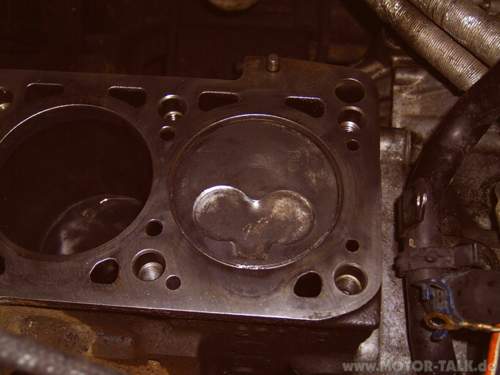

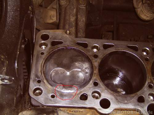

So, gestern war Großkamptag, nachdem das Wetter es endlich mal zulies.
ZKD ist getauscht.
An der ZKD war m. E. nichts zu erkennen.
Jedoch waren auf 2 Wirbelkammern eigenartige Kalkablagerungen zu sehen.
In diesem Bereich war auch am Rand der Kolbenboden leicht beschädigt. Wie kann das?

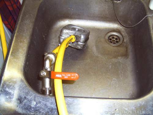

Getauscht und druckgeprüft.
Der war es leider auch nicht.
Druckpruefung
