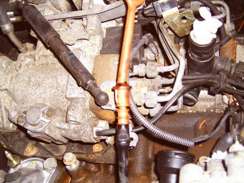

Wie die meisten von Euch ja sicher wissen, habe ich einen 1997er AAZ aus dem Golf III in meinen 1992er Passat eingebaut.
Die zu diesem Motor gehörende ESP habe ich drangelassen.

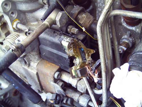

Ich habe an dieser Pumpe folgendes gemacht:
- Den schwarzen Kasten (Wegfahrsperre) sanft entfernt und das ELAB mit meiner alten Leitung angeschlossen.
Das Klacken ist deutlich hörbar, also arbeitet es auch, was ich zusätzlich durch Ausbau überprüft habe.
- Das "Stellelement für Leerlaufanhebung" habe ich für den Startversuch zunächst mal direkt bestromt.
- Die beiden anderen Sensoren "Fördersignalsensor" und "Sensor für Spritzbeginn" habe ich nicht angeschlossen.
Nach meinen Informationen aus verschiedenen Foren soll die Pumpe so laufen.
Leider blieb der Startversuch heute jedoch erfolglos, die Pumpe saugt und fördert nicht.
Auf dem ersten Stück der Vorlaufleitung steht Kraftstoff, aber er bewegt sich nicht weiter.
Also habe ich die Pumpe direkt bis zur Oberkante mit Diesel gefüllt und eine Druckleitung gelöst.
Hier kommen nur so 1-2 müde Tröpfchen.
Das Kraftsoffniveau auf der Saugseite änderte sich nicht.
Dann habe ich nochmal ELAB ausgebaut - keine Veränderung.
Ich bin da im Augenblick etwas ratlos.
Braucht die Pumpe doch diese beiden Sensoren und das Steuergerät, oder ist diese im Ar...(Popo)?? 😕
Glauben will ich beides jedoch nicht so recht.
Hat jemand eine Idee?

Hi Konsul,
Wenn niederdruckseitig nix gefördert wird hängt die Flügelzellenpumpe, mglw. ist auch die OUT-Schraube dicht.
Das passiert oft bei Pumpen die nicht sachgemäß einige Zeit gelagert wurden.
Die Flügelchen der Pumpe bekommt man oft auch ohne zerlegen frei:
Heißer Biodiesel / Sprühöl / Diesel mit beidem gemischt / .... in ein sauberes Gefäß, Schlauch rein, Schlauch füllen und an die ESP anschließen, Gefäß höher als ESP stellen so daß die Plörre von selbst in die ESP fließen kann.
An den Pumpenauslass nen Schlauch zurück in das Gefäß.
Dann Pumpe laufen lassen, geht ausgebaut z.B. auf ner Drehbank oder im Schraubstock mit ner Bohrmaschine, da darf man auch nach einiger Zeit mit Drehzahl rangehen, wenn schon ein wenig gefördert wird muß man sich auch um die Schmierung weniger Sorgen machen.
Evtl. reichts auch die Pumpe mit dem Spülmedium zu füllen Ein- und Auslass Schrauben raus, Druckregelventil raus, und ne zeitlang stehen zu lassen, wenn man das gemacht hat braucht man sich zumindest keine Gedanken über Mangelschmierung machen und kann richtig Drehzahl geben (die Fliehkraft hilft die Flügelchen zu lösen; 2k5 UpM an der ESP wären 5k0 UpM am Motor...)
Mit Glück lösen sich irgendwann die Flügelchen der FZP und das Ding fördert wieder.
Evtl. ist es sinnvoll vorher die "OUT-Schraube" der ESP durch ne normale Hohlschraube zu ersetzen.
Im Auto eingebaut wirds schwieriger, geht aber mit Glück auch...
Den Fall hatten wir mal auf der Rückfahr von nem Pöltreffen, da ist jemandem die Pumpe verreckt und wir haben auf der Autobahn seine Ersatzpumpe (die er glücklicherweise dabei hatte) eingebaut.
Nachdem die auch nix gefördert hat habe ich aus meinem Auto meine (zusätzliche, für Pöl) Vorförderpumpe ausgebaut und drangehängt, mit dem Vordruck von ca. 0,4 bar lief die Pumpe dann soweit daß ds Auto ca. 80 km/h geschafft hat, nach ein paar km lief der Motor dann richtig weil die FZP wieder arbeitete; der Fahrer des Wagens hat dabei versucht immer mit Drehzahl zu fahren.
Also, organisier Dir ne Vorförderpumpe (in Pölerkreisen nimmt man ne Hardy oder Facet) Druck max. 0,5 bar und probier.
Ach ja, ich geh mal davon aus daß die Pumpe nirgendwo Luft saugt....
ciao, Jockel

Klemme 15a für Leerlaufstellventil kommt vom Plusstrang der Vorglühanlage. Das ist auch das Plus für die AGR. Schwarz/gelbe Leitung, kommende von G2/4 der ZE zum Steuergerät für Glühzeitdingens 😉 Brauch 0.5mm².
Vielleicht hilft das...
