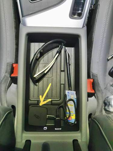

Ich habe meine AAWireless Bestellung diese Woche erhalten (bestellt im April).
Ich kann bisher nur sagen dass es vollkommen problemlos funktioniert!
Der Einrichtungsprozess hat gefühlt 1 Minute gedauert. App installieren, zwei drei mal auf weiter klicken und schon hats funktioniert :)
Ich musste keine einzige manuelle Einstellung vornehmen. Ich nutze es mit einem Samsung S10.
Die Verbindung wird auch mega schnell aufgebaut wenn man ins Auto einsteigt.
Und die kleine Box passt perfekt in die Mittelkonsole auf diese kleine Fläche hinter der Qi Ladeschale.
Bisheriges Kurzfazit nach 2 Tagen: Die lange Wartezeit hat sich auf jeden Fall gelohnt.
