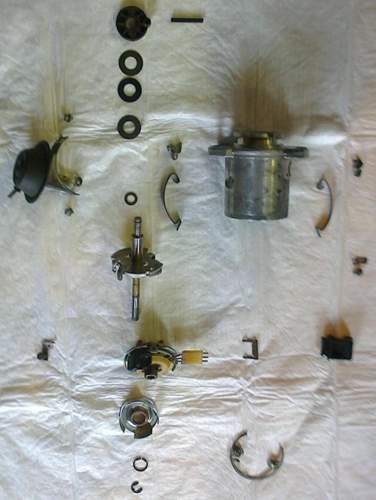

So, er läuft wie eine Eins, lag am Verteiler.
Neue Kerzen und Kabel kommen noch, sind bestellt.
Alle wieviel Jahre bzw km sollte man den Spaß wechseln?

Nur die Kappe und den Läufer! 🙂
