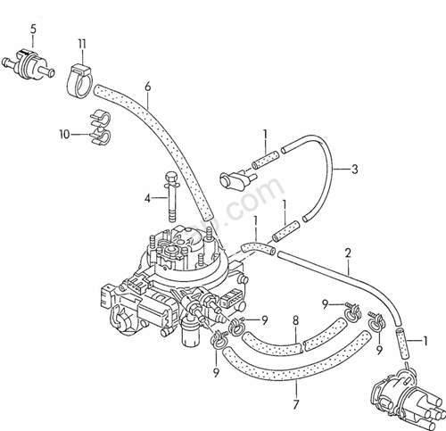

Diagnose durch Fremdhilfe: er zieht Falschluft, provisorisch wurde eine Innenraumbirne in den Schlauch gesteckt, der von dem Steuerventil an der Spritzwand zur Einspritzung? geht (andere Seite vom Ventil hängt Schlauch zum Aktivkohlefilter).
Mit dem nun verstopften Schlauch lief er wie eine eins bis nach Hause.
Zu Hause dann lieber mal den ADAC gerufen, man kann ja nicht immer mit einer Birne im Schlauch fahren. Er hat das Steuerventil (das blaue an der Spritzwand) getestet und meinte, es geht. Aber der Schlauch davon zur Einspritzung wahr wohl weich, den hat er getauscht, dann lief er auch gut.

Woran könnte dieses sporadisch auftretende Phänomen liegen?
