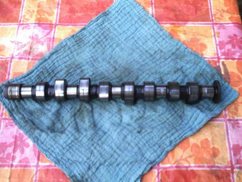

ABD Welle bringt nix ausser `n kleinen Nachteil da weniger Hub 😠
Welches Getriebe hast Du drin ? (GKB ? )
Bei "langem" Getriebe brauchst Du mehr "Druck" im unteren Drehzahlbereich,
bei "Kurzem" kann man auch mit höheren Drehzahlen arbeiten.
Bei überwiegendem Stadtverkehr würde ich jedoch nicht auf hohe Drehzahlen bauen !
Die 030 AM aus dem 1,4er AEX Motor bietet sich da auch an, hat zwar weniger Öffnungswinkel aber 0,75 mm mehr Öffnungshub.
Die habe ich mal bei max.tom eingebaut (da er auch eher piano fährt) und er war damit auch sehr zufrieden . . .
. . . hat sie aber m.W. wieder gegen eine Andere getauscht, vllt. kannste ihm die ja aus`m Kreuz leiern 😁
(die darf dann aber nicht auf Markierung eingebaut werden, dazu mehr wenns aktuell ist)

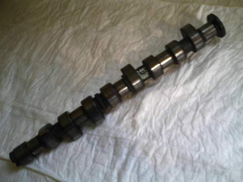

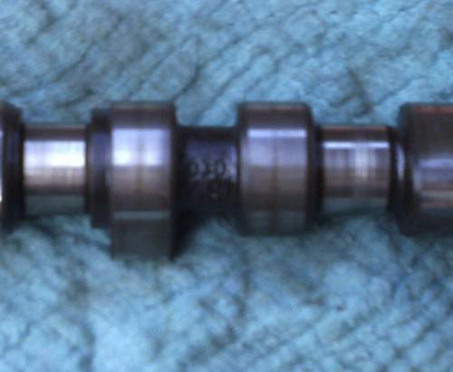

Die 032 vom ABU wäre schon so ziemlich die beste Welle die Du ergattern kannst,
von der 030 AF vom 75PS 3F Motor harmoniert nicht so gut mit den Monomotronic-Motoren !
Die Kennung der NW ist jeweils zwischen der 6. u. 7. Nocke eingegossen (siehe Bilder), also NIE nach i-welchen dummen Versprechungen kaufen !
