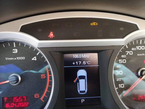

Hallo liebe Leute haben seid kurzen ein Problem im meinem Tacho wird ganze zeit die Lampe für denn Wagenheber Modus angezeigt obwohl er ausgeschaltet ist sie leute aber trotzdem noch weiter hab versuch aus und an zu machen hat nicht funktioniert laut Bedienungsanleitung ist es eine Störung im adaptive air suspension und steht fahren sie zu nächste Werkstatt hab ich auch gemacht aber nicht bei Audi und er konnte denn fehler nicht aus lesen was kann man tuhen bitte um hilfe!!! Oder kann das nur audi?
Und ist es schlimm kann dadruch ihren wie das luftfahrwerk kaputt gehen oder ist es ein unbedenklicher fehler????

eine Fachwerkstatt aufsuchen die es halt wirklich auslesen kann. :confused:
Zum Glück waren es nur vier Fragezeichen. Ab fünf hätten wir wirklich ein Problem. (Sry, aber solche Beiträge die andere erst entschlüsseln müssen, triggern mich)
[Von Motor-Talk aus dem Thema 'Problem mit adaptive air suspension [störung]' überführt.]
Es fehlen Infos zum Auto (Baujahr, Km Stand, Motor zB)
Eine Fehlermeldung ist nie gut... Steht er denn gerade oder schief ?
Im Fehlerspeicher muss etwas stehen wenn die Lampe an ist !
Bj 2010 Kms 280km. 3l diesel
Und wer steht augenscheinlich Garde luftfahrwerk fährt auch hoch und unter verstehe nur nicht auf die Lampe vom Wagenheber models dauerhaft an in
Glaube Fehler wird nur angezeigt wenn man mit Vcds aus list normale auslese gerät erkennt denn fehler nicht
