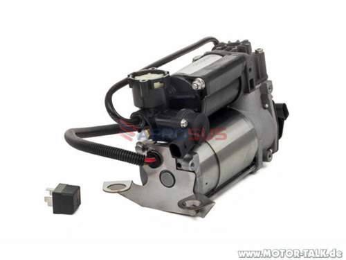

Wo sitzt denn der kompressor genau?
Rechts vorne Beifahrerseite. Wenn der Unterboden ab ist, sieht man diesen sehr gut und man kommt an die Stecker dran.
AAS Kompressor
Audi-a6-c6-4f-luftfederung-kompressor-4f0616005f-ff

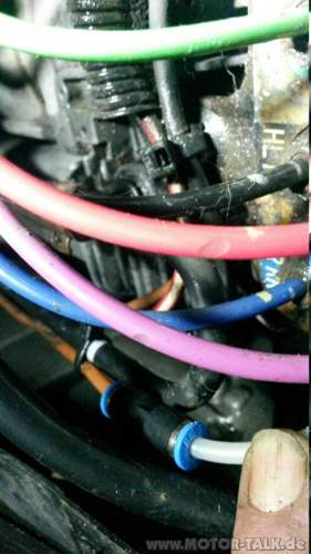

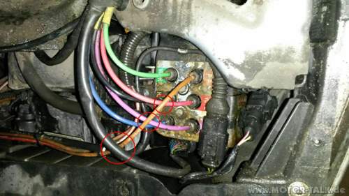

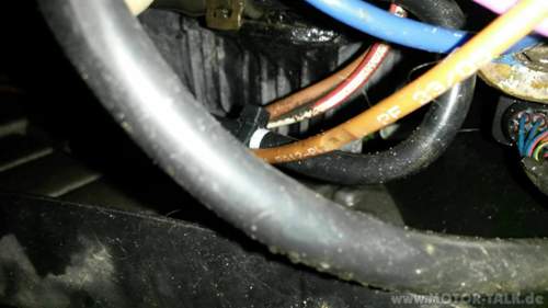

Wo hast du es gehört ?
Bekannte Scheuerstelle ist vorne am Ventilblock (direkt vor dem Kompressor)
Dazu reicht es dir Tadhausschale vorne zu lösen und weg zu klappen. Man sieht dir ganzen Schläuche und dort wo die dich berühren (oder dich Kabel) scheiern sie durch.
Hatte schon mehrere Fahrzeuge mit dem Problem, alle bei Laufleistung über 200 tkm.
