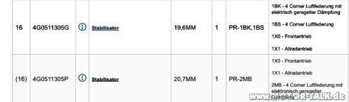

Die höhere Wankbewegung beim AAS gegenüber S-line Sportfahrwerk sollte nicht vorhanden sein, denn es wird beim AAS derselbe Stabilisator verbaut (ausser Allroad)
nur an der VA. HA ist der Dünne vom Standardfahrwerk 1BA.
Die Karosseriebewegung bei Luftfeder ist schon ausgeprägter als beim S-Line.
Bin am Dienstag letzte Woche 300km mit einem ultra mit Luftfeder gefahren und der 1. Eindruck beim Abbiegen aus dem AH war, Wau fühlt sich die Karre schwer an (und nein, da ging es nicht um Längsbeschleunigung).
Man gewöhnt sich aber daran. Kollege ist mit dem Wagen 1500km unterwegs gewesen und hat am Anfang ebenso das Wanken bemerkt. Jetzt nimmt er es nicht mehr wahr.
Gubor
Aber laut ETKA sollte es für die Luftfederung auch den 20,7 mm dicken geben.

@Milfrider schrieb am 25. Januar 2016 um 18:19:36 Uhr:
2MB ist die S-Variante.
1BK ist die Stockvariante für nicht S/RS-Modelle.
Gubor

so wie Gubor es sagt... hatten wir aber schon mal in nem anderen Thread wo er dann netterweise auch die Teilenummern der STabi gepostet hat.. 😉
Also verstehe ich das richtig, wenn man ASS ohne S-line hat, dann 19,6mm HA Stabi und mit S-Line Sportpaket 20,7mm?
Ich habe ASS als PR-1BK, also mit 19,6mm Stabi
S-Line steht am Kotflügel, mein A6 hat S-line Exterieur Paket, aber kein S-line Sportpaket. Dafür aber das Sport Differenzial
Ist die PR-2MB für den S6 oder für alle S-line Sportpaket At mit ASS?
