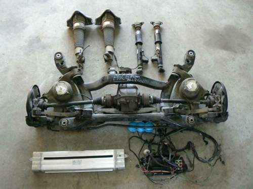

Suche gerade alle teile fur den umbau und habe so ein foto gefunden. Kann mir jemand sagen was das blaue ist und ob es fur das fahrwerk eigentlich ist.
5e0f262d4077bb603533d73404cf
Und noch eine bitte an euch. Kann mir jemand bitte ein foto machen wie der luft tank vom ALLROAD eingebaut sein muss und welche plastik teile gewechselt werden mussen?
Das Blaue ist ein Unterdruckbehälter und hat nichts mit AAS zu tun.
