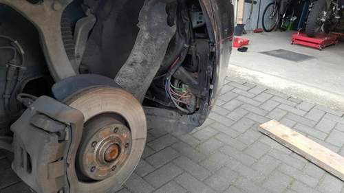

Guten Morgen,
ich klinke mich seit längerer Zeit mal wieder ein.

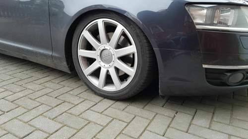

Mein Luftkompressor für das Fahrwerk (A6 4F, Bj. ´05 - Mod ´06 - 308.000 km) hatte sich auch verabschiedet.
Der Wagen lag dann so tief, das ich nichteinmal mehr den Rangierwagenheber drunter bekam.
Nur der originale Scherenheber konnte mit ein paar sanften Hammerschlägen positioniert werden.
Habe zuerst die 40A Sicherung gewechselt, da dasß das kleinste Übel gewesen wäre - aber die ist mir gleich wieder flöten gegangen.
Nachdem ich 3 Stück verbraten habe, kam ein neues Relais dazu.
Verbaut war Nr. 645 (alte Bezeichnungen 373 und 643) - MatNr. 4H0-951-253A.
Die MatNr. ist die wichtige Nummer.
Leider tat sich danach auch nichts. Also Kompressor raus und gucken. (Fotos)
Bitte beachten: die 3 Stehbolzen an der Karosse unbedingt vorher mit WD40 oder ähnlichem behandeln sonst hat man Mehrarbeit :-)
Also Kompressormotor geöffnet (Fotos)
Die Fotos sprechen für sich.
Neuen Kompressor eingebaut, alle Stecker mit Kontaktspray behandelt (war zwar nicht nötig, da im inneren der Stecker alles tadellos war - bin ich aber durch meine Reiseenduro gewohnt das zu machen)
Und jetzt kommt meine Frage und das soll auch das Zitat vom "Sentinel" erklären.
Ich finde über die Sufu nicht den passenden Fred dazu.
Über VCDS habe ich den Druckspeicher geprüft und der Kompressor läuft an bis ca. 10,5 bar. Danach habe ich vorsichtshalten die Stellglieddiagnose eingestellt.
Also der Kompressor läuft, zwar etwas lauter als der Originale aber das ist mir völlig egal.
Aber....das Fahrwerk macht nicht, rührt sich nicht ein Stück. Wo liegt der Fehler?
Opus Bilder vergessen.
Eventuell noch ein weiteres mal starten ?
Wahenhebermodus ist wieder raus ? Manchmal springt die selber nochmal rein...Gelbe Lampe blinkt dann nicht immer...
Was sagt die Stellglieddiagnose ?
Die originalen Kompressoren für Audi und Co sind extra *Leiseläufer* !
Hat nicht viel mit der Leistung zu tun !
@derSentinel schrieb am 20. April 2016 um 09:35:04 Uhr:
Sentinel du geiel Sau (sorry) Daran habe ich nicht gedacht. War schon am Ende des Internets angelangt und habe nichts gefunden. Habe deshalb hier mein Anliegen reingestellt.
Wagenhebermodus war noch an.
Er steht wieder auf seinen Füßen.
Danke Dir für den einfachen Tip mit großer Wirkung. Ich bin ein Trollo.
