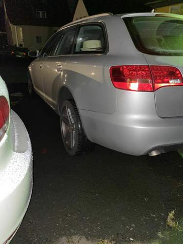

Mein Quattro mit AAS und originaler schwenkbarer AHK hat heute mucken gemacht.
Zuerst gelbe Leuchte für AAS und kein Zugriff auf Regulierung.
Wagenhebermodus war auf EIN
Beim Abstellen des Dicken festgestellt, dass er vorne hoch stand. Hinten „normal“.
Probefahrt gemacht, sogar mit Hänger, weil ich noch was holen wollte, und Leuchte war für ca. 10sec aus.
Auf dem Parkplatz angekommen, hinten rechts Blech Kontakt mit Reifen.
Leuchte im Kofferraum von AHK war rot.
Habe paar mal versucht WHmodus auszuschalten.
Da hat sich das gesamte Heck auf die Reifen gesetzt.

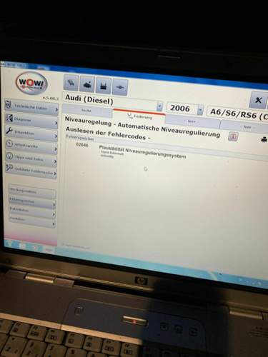

Freund kam mit VCDS vorbei und hat Fehler 02646 gefunden.
Niveauwerte ausgelesen. (Hab vergessen Foto zu machen. Werte aus dem Gedächtnis:
Vorne Rechts 302mm
Vorne Links 302mm
Hinten Links 315mm
Hinten Rechts 480mm
Ich habe hinten rechts den Wagenheber angesetzt und siehe da, er fuhr hinten komplett bis auf Anschlag hoch. Und da steht er jetzt auch.
Der ausgelesene Wert ist jetzt hinten auf der Achse verdreht. D.h. Hinten rechts sogar bei 280mm und links 480 oder sogar höher.
Ist das der Sensor rechts der eine Macke hat?
Jetzt ist er im Keilfahrwerkmodus, hinten ganz oben und vorne normal tief, alle Lampen aus, aber WHmodus ist trotzdem noch auf EIN.
Kann man das per VCDS regulieren?
Sorry für den langen Text, aber ich hoffe es war ausführlich genug.
Danke vorab für eure Antworten.
Gruß Rotti
Moin !
Fehler 02646 ist "Plausibilität Niveauregulierung"
Entweder hinten hat sich ein Sensor verabschiedet (Sichtprüfung) oder im Ventilblock klemmt ein Ventil. (Ventilblock tauschen)- gibt es günstig bei ebay- zum Testen (danach kein anlernen nötig)
Senkt sich der Wagen hinten immer wieder ab ? Es kann auch der Luftbalg ein Loch haben... Eine Seite allein schafft ihn dann nicht komplett zu heben oder steht extrem schief...
Das wären meine Ansatzpunkte
Moin,
Werde es nachher sehen ob er sich abgesenkt hat.
Wie gesagt er steht hinten bis auf Anschlag oben. Hat unterschiedliche Höhenangaben im Niveau auf der HA .
Hat es ohne Probleme geschafft ihn hochzupumpen, nachdem ich den Wagenheber so ca. 2cm angehoben hatte.
War kein Vergnügen den so ca1,2 km zu fahren.
Hatte echt schiss gehabt, dass es den hinten zerreißt so knüppelhart ist der jetzt hinten??
Hat mich an meinen Citroën BX erinnert, da war eine Druckkugel defekt.
Vorbesitzer hat bei dem Dicken vor mehr als 1,5 Jahren hinten die Balge getauscht. Also bis jetzt stand der auch mal ein paar Tage ohne Probleme. Aber kann immer mal was sein. Werd mal nachher die Sensoren und Kabel anschauen.

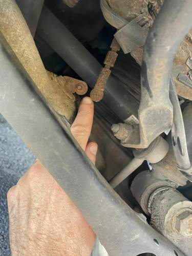

Fehler gefunden :-)
Sensoren Funktionieren bestens. Hab den, wo die Koppelstange abgerissen ist, mit Hand in „Stellung gebracht, Zündung an und siehe da, er ist in normale Stellung gefahren.
Jetzt hab ich die Koppelstange mit Draht provisorisch fixiert. Muss halten bis Ersatzteil kommt.
Nun die Frage an euch: Wo bekomme ich die Halteplatte mit Kugelkopf her? Kann ich die Bestellen? Gibts die Einzeln?
Gruß Rotti

@Rotten-Frog schrieb am 2. Oktober 2020 um 15:33:42 Uhr:
Fehler gefunden :-)
Gruß Rotti

Ebay hat Koppelstangen oder Sensoren im Set. Amazon hat auch Koppelstangen. Aber ich brauche die Platte, mit Kugelkopf die auf der Achse festgeschraubt ist. Die Aufnahme der Koppelstange.
Die gibts anscheinend nicht. Vielleicht hab ich auch was falsch gemacht bei der Suche.
