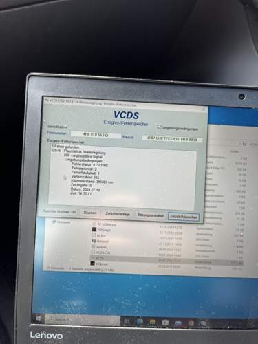

Vor ca 1 Woche fuhr ich mit meinem Audi a6 4f Avant mit AAS aus 2011 nach Hause und auf einer sehr unebenen Landstraße leuchtet aufeinmal dauerhaft die grüne AAS leucht und kurz darauf blinkte dann die orangene Leuchte. Nach einpaar km kam dann die Möglichkeit und ich hielt an und sah das der Audi vorne echt ein gutes Stück abgesackt war, aber noch fahrbar also nicht komplett auf dem Boden.
Zuhause angekommen habe ich kurz gegoogelt und den aufgebockt um zu schauen ob die Niveausensoren heile sind und beim aufbocken hat es schon echt stark gezischt. Die Sensoren sind alle ok gewesen, dann beim runterlassen gemerkt das nun garkeine Luft mehr vorne links drin ist. Dann habe ich den gestartet und der Kompressor pumpt, HR und HL beide hoch und VR merkt man das er den auch anheben möchte. VL zischt es einfach nur, aber ich kann halt auch nicht wirklich nachschauen, da wenn ich den auch nur bisschen hochbocke der die komplette Luft verliert.

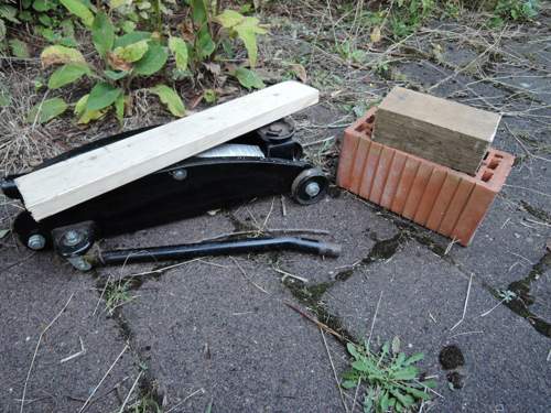

Ein Wort noch zu dem, was ich unter "Aufbocken" verstehe. Da hatte ich vor einer Woche meinen Dicken bei der Suche nach dessen AAS-Probs - siehe anderer Fred - an allen Vieren aufgebockt. An drei Stellen hatte ich je einen Wackermann und einen 6x9 cm Kantholzstück direkt unter die WH-Aufnahmepunkte bugsiert. Weil das so nicht direkt drunter passte, hatte ich neben diesen Punkten den Wagenheber angesetzt und - damit nichts verbogen wird - ein stabiles Holzbrett zwischen gelegt, siehe Foto. Weil der Wagen damit ja nicht richtig hoch gehoben wurde, sondern nur ein paar wenige Zentimeter hoch kommen sollte, reichte da geringer Druck und das Brett zum Liften. Nirgendwo knackte was verdächtig, das ging gut. An der vierten Stelle war dann der Wagenheber alleine und zwei Wackermänner dienten als "Backup-Sicherung".

Ja genau mit aufbocken meine ich den Wagenheber ansetzen und hoch kurbeln.
Ich starte den Motor, man hört den Kompressor, die Vorderachse versucht der hochzupumpen schafft es aber nicht, bricht dann ab und der Fehler erscheint.
Man hört es schon zischen sobald der Kompressor versucht hochzupumpen, der kommt nicht hoch und bricht ab. Setzte ich währenddessen den Wagenheber an, wird das Zischen sehr viel lauter bis die Luft irgendwann komplett raus ist.
Ich habe am ventilblock während dem pumpen mit spüli abgesprüht, aber da ist alles dicht.
Ich werde gleich mal die Leitung für VL am ventilblock abnehmen und da manuell Luft drauf geben.

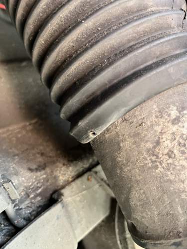

Ich habe das Zischen provoziert und es zischt nicht irgendwo an der Leitung, auch nicht am Anschluss oder so. Ich habe bemerkt das die Luft unten an der staubmanschette an dem kleinen Loch unten entweicht.
Als ich das Loch zu gedrückt habe hab man spürbar gemerkt das das zwischen deutlich weniger wurde.
Ich denke mal der Luftbalg ist hinüber oder ?
