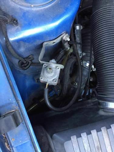

Ich hab mal ein Bild gemacht, kann mir jemand sagen, um was es sich handelt? Tankentlüftungsventil vielleicht? Zischt, wenn der Schlauch dran ist.

Zum Bild: Das ist der Luftmengenregler vom Twin-Tec Kaltlaufregler. Da müsste ein Aufkleber drauf sein.
Angabe Twin-Tec KLR AV01/TS, KBA 16820 z.B. für den AAM Motor).
Das Ding wurde nachträglich eingebaut um Steuerklasse D3 zu erreichen.
Der dünne Schlauch geht zum Thermoventil , welches dafür sorgt, dass der Luftmenregler nur bis ca. 65°C geöffnet wird und der Motor Zusatzluft bekommt.
D.h. wenn der Motor Betriebwarm ist, darf an dem dünnen (am Luftmengenregler abgezogenen) Schlauch kein Zischen (=Unterdruck) vorhanden sein.
Gruß, Zwackelmann.

Jetzt hab ich noch drauf geachtet, ob der Kaltlaufregler zischt wenn er warm ist und ja das tut er (hörbar wenn man das Ohr anlegt, also nicht besonders laut).
Also nehme ich an ist hier noch ein Problem oder? Der Temperaturfühler ist wie gesagt neu. Kann der Regler auch für Probleme bei der Au sorgen? Er spritzt ja mehr ein als er sollte, wenn er warm ist, oder?
Hab mich mal etwas eingelesen, was der Klr so treibt. Anscheinend soll er dem Motor wohl, solang er noch kalt ist, gezielt Falschluft verabreichen, wenn ich das recht verstehe.
Heißt wenn der Regler zischt, wenn der Motor warm ist, macht der wohl nicht zu. Ergo Falschluft im warmen Zustand und durch Falschluft kann’s ja auch Probleme bei der Au geben richtig?
Hab ich das so richtig kapiert? Also abklemmen und vorfahren oder kann ich den Regler wieder gängig kriegen? Bekommt der die Temperatur eigentlich vom normalen Temperaturfühler oder müsste der nen eigenen Sensor haben?
Der hat ein eigenes Thermoventil, muss in einem Kühlwasserschlauch verbaut sein, erkennbar an den beiden Unterdruckschläuchen.
@rpalmer schrieb am 8. Juli 2019 um 16:43:42 Uhr:
Richtig, sitz beim AAM im Kühlmittelschlauch zur Saugrohrbeheizung.
Das Thermoventil ist defekt, wenn es bei betriebswarmen Motor immer noch offen ist und somit den Luftmengenregler öffnet.
Einfach den Schlauch am Thermoventil (vom Schlauch zum Bremskraftverstärker kommend) abziehen und verschließen. Somit ist der KLR stillgelegt und der Motor kann auch über diesen dünnen Schlauch keine Falschluft saugen.
Gruß, Zwackelmann.
Danke Euch. Hab das Thermoventil ausgebaut. Ist kalt durchgängig und warm (bei 50-60 Grad) verschließt es. Also eigentlich alles korrekt, ich schau mir morgen mal noch das andre Bauteil an..
