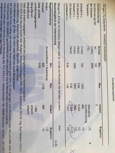

Mein AAM ist durch die Au gerasselt. Alles war i.O. nur der CO-Wert leicht erhöht. Der Prüfer meint, ein neuer Kat muss her. Nach etwas lesen hier ist das ja wohl aber nicht selbstverständlich das Problem.
Der Golf ist länger gestanden, aber ich bin extra vor‘m Tüv auf die Bahn (ca. 30 min insgesamt) und hab ihn ordentlich warm gefahren. Er hat‘s auch mit 3 Anläufen versucht, erreicht den Sollwert aber nicht.
Was meint Ihr, neuer Kat? Der Prüfer hat gemeint, er hätte Aussetzer und das damit in Verbindung gebracht. Er blubbert immer wieder im Standgas und bei Last.
Falschluft im Vergaserbereich zieht er keine. Allerdings ist der Mitteltopf nicht ganz dicht (notdürftig geschweißt), aber dadurch dürfte ja der co-Wert kaum steigen..

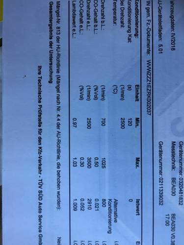

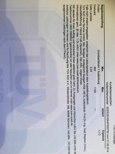

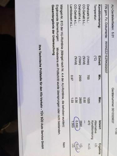

Kannst Du was mit den Werten anfangen. Anbei mal die Berichte.
Nach dem ersten Test haben wir einen gebrauchten Kat eingebaut.
Nach dem zweiten Zündspule, -kabel, -verteilerkappe, -verteilerfinger, Lambdasonde. Und Zündung eingestellt.
Nach dem dritten Test neuer Kat eingebaut. Und Benzinfilter neu. Benzinpumpe geprüft (Durchflussmenge)
Bilder sind chronologisch (Bild1 = Test 1)
Vor dem Tüv sind neue Zündkerzen reingekommen, Luftfilter, Ölwechsel mit Filter gemacht worden. Zahnriemen mit WaPu und Thermostat sind fast neu, dabei wurden die Steuerzeiten korrekt eingestellt.

Bei Bild 5 ist der CO ja richtig angestiegen-->trotz deiner Maßnahmen.
Das ist ungewöhnlich.
Da muß aber was richtig schiefgelaufen sein.
Einbaufehler? Billig schrott Teile? Oder was auch immer!
Hab jetzt mal den Schlauch nich dicht gemacht, der zum klr und zum tankventil führt, um auszuschließen, dass dort Falschluft kommt. Masse noch geprüft von der Lambda - scheint in Ordnung.
Ja ist ein billig-Kat 🙁 Kann da nicht mehr soviel reinstecken.
Falsche Werte angenommen für die Messung da der einen Umbau mit KLR hat, wobei der bei der eigentlichen Messung raus sein sollte. Steuerzeiten mal geprüft? mal ohne Luftfilter gemessen? Mittleren Aupuffpot mal gelöst nicht das der Puff zu stark gegen hält?
Oh neue Ansätze 😁
Mal sehen ob die die Messung so machen.
Jetzt ist erstmal ein hjs Kat bestellt, der andere geht zurück. George hat ja völlig Recht, dass der Wert dermaßen gestiegen ist, ist im letzten Fall ja nur auf den Kat zurückzuführen.

So, um das noch abzuschließen: Au mit Bravour bestanden mit dem neuen hjs kat. Als Schnäppchen erwischt. CO Werte sind jetzt vergleichsweise irrsinnig weit unten.
Hier hat mal wieder die These gestimmt wer billig kauft, kauft 2x. Dachte ich riskier mal nen Billigkauf, weil der Kat ja eh gleich nach Einbau geprüft würde. Hatte einen von ATP geschossen und die Co-Werte waren (vermutlich) so hoch wie ganz ohne Kat.
Positiv: ATP hat ohne murren rückerstattet und ich soll den Kat aus Umweltschutzgründen nicht zurückerstatten. Denen scheint völlig klar zu sein, dass die funktionsfreie Kats verkaufen..
