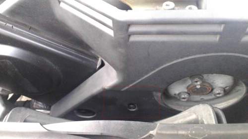

Ich möchte an meinem Neuerwerb, (Audi 80 Avant B4 mit AAH aus Ende 1994, FIN WAUZZZ8CZSA070***) ein paar Wartungsarbeiten ausführen, "scheitere" aber bereits an der Demontage der Keilrippenriemen-Abdeckung.
Bis zur FIN 25820 war die Abdeckung wohl mit Schrauben befestigt (s. hier), aber bei mir sind da irgendwelche Clips-Schnellverschlüsse-wasweißich - s. Bild.
Versuche, die Teile in irgendeine Richtung zu bewegen, waren nicht erfolgreich, deren "Funktionsweise" zu erkennen, war auch erfolglos.

Hallo Peter
Dein Bild mit den Roten 4eck - etwas weiter Links ist noch eine Vertiefung und da sollte eine Imbus oder Sechskantschraube sein.
Wenn du die Obere Motorabdeckung ( Nr. 4 ) ab nimmst so sollten an der Vorderen Abdeckung ( Nr. 1 ) da 2 Imbus oder Sechskantschraube ( Nr.5 ) zu sehen sein.

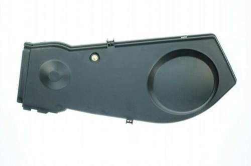

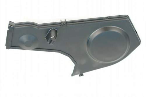

Das "Geheimnis" zur Lösung des Problems liegt in der geänderten Zahnriemenabdeckung im Verlauf des MJ 1995. Die von Dir erwähnten Schrauben

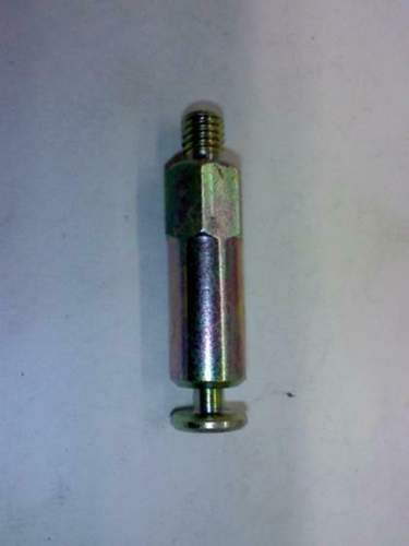

(Pos. 2) i.V.m. den Distanschrauben (Pos. 3) sind nur für Modelle bis FIN 8C_S_025820 erforderlich und werden in die Zahnriemenabdeckung eingeschraubt. Die Ersatzteillistenbilder bilden - wie so oft - da nicht die Realität ab. Die von mir zunächst nicht identifizierbaren "Clips-Schnellverschlüsse-wasweißich" sind Besatnteil der neuen Zahnriemenabdeckung.
Die Schrauben und Distanzschrauben gibt es als "Set" ohne Pos.-Nr. als "Befestigungsbolzen" noch bei AUDI Tradition (s. Bild 1).
AB FIN FIN 8C_S_025821 sind die nicht mehr erforderlich, da ist die Abdeckung nur noch eingehängt.
Die Bilder 2 und 3 zeigen den Unterschied in den Zahnriemenabdeckungen.

"Set" Befestigungsbolzen
Zahnriemenabdeckung "alt"
Zahnriemenabdeckung "neu"
