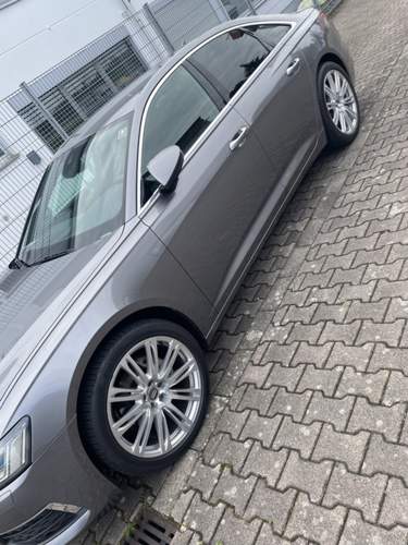

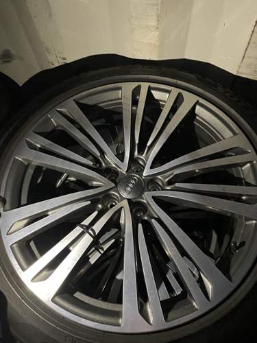

Hallo zusammen
Ich kann von einem Freund seine alte Original Audi
felgen für 2-4 Kisten Bier (wir verhandeln noch) haben. Die waren bei ihm auf dem A8 (4D)? Bj 2010.
Die felgen haben die Bezeichnung 9Jx20H2 ET37
4H0 601 025N mit den Reifen 265x40x20(reifen abgefahren)??. Traglast 780 kg.
Passen die auf den neuen A6 C8 4K Limo.? Evtl mit anderer Bereifungen 255,245,oä?
Meiner hat zurzeit diese reifen 8Jx18 225/40/18 drauf.
Ich kann erst nächstes WE mal probieren obs passt.
Hat jemand so was drauf gemacht?
Ich hab irgendwo hier schon gefragt aber bis jetzt keine Antwort bekommen.

Die Felgen sollte trotzdem von der Größe und auch der aktuellen Bereifung ohne Probleme auf den A6 C8 4K passen.

@DerA6Andi schrieb am 13. März 2023 um 15:50:08 Uhr:
Super das wollte ich wissen.
Danke dir.
Wenn du beim tüv warst ohne die tragkastbescheinigung, Berichte mal.
Habe auch Q5 FY 21“ Felgen daheim rumfliegen und Audi gibt mit keine Traglastbescheinigung.
Die sollten locker auf meinen Allroad gehen von der Traglast, aber ohne Dokumente immer so eine Sache
Bene3004
Du hast echt Glück
Dort gibt es eine Traglastbescheinigung
Druck die aus und nimm diese mit
https://www.original-felgen.com/4h0601025nz338z8.html

Vielen Dank.
Genau das habe ich auch gesucht.
Also ich denke mal mit dieser Bescheinigung
sollte es keine Probleme geben.
Werde berichten wenns erledigt ist.
So, die Einzellabnahme ist durch.
Noch in den Fzg.schein eintragen lassen.
Sieht gar nicht so schlecht aus.
