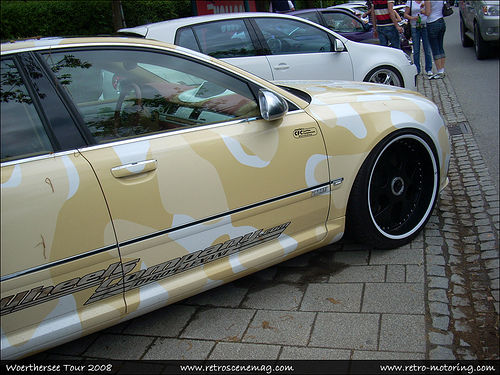

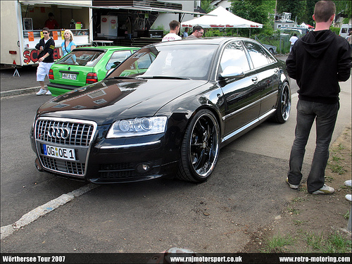

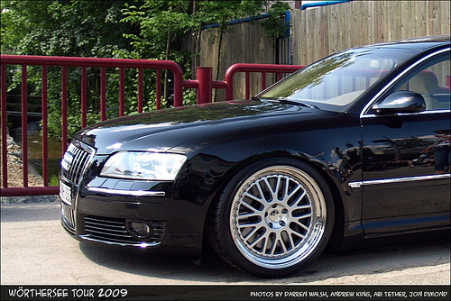

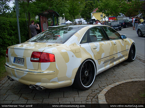

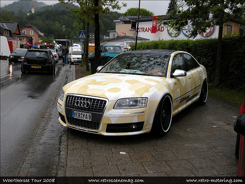

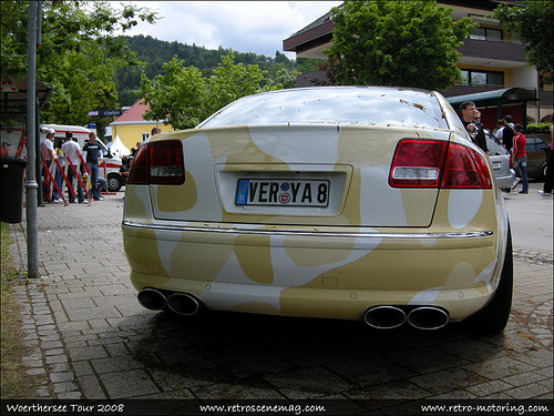

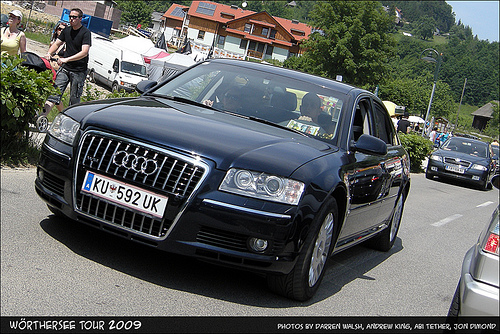

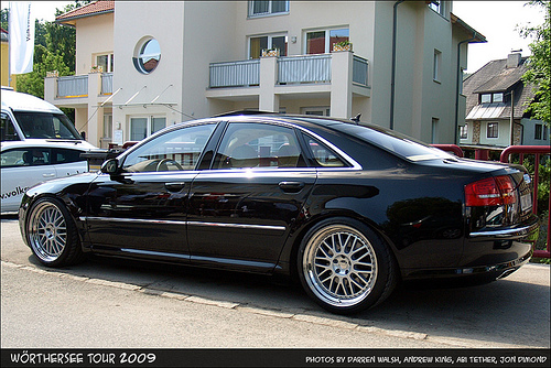

Ein paar Bilder:
Bild_1
Bild_2
Bild_3
Bild_4
Bild_5
Bild_6
Bild_7
Bild_8
Bild_9
Gruß aus dem sonnigen Tirol.

Super Fotos!
Da wären schöne Felgen für Ingakhan dabei.
Sogar der Höfele Umbau schaut ganz gut aus.
Velden wäre ganz super kann ich jeden nur empfehlen!
Am besten gleich 2-3 Tage da bleiben.
