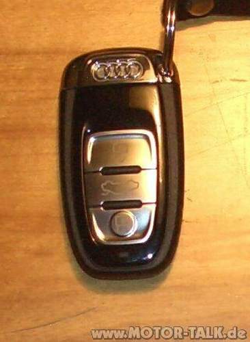

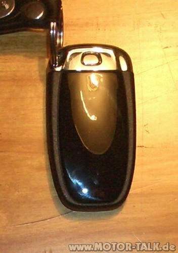

Wie gefällt euch der neue Audi D4 Schlüssel in Klavierlack? Habe mir mal so einen Schlüssel besorgt und gleich für meinen B8 passend gemacht.
Schluessel-d4-vorne
Schluessel-d4-hinten

hallo,
was meinst du mit passend gemacht. Das ist der gleiche Schlüssel wie im A4 nur halt mit Klavierlack versehen. Musst ihn einfach nur anlernen lassen. Des Schlüsselbart kann man ja auch 1:1 tauschen.
Original geschrieben von commander83
hallo,
was meinst du mit passend gemacht? Das ist der gleiche Schlüssel wie im A4 nur halt mit Klavierlack versehen. Musst ihn einfach nur anlernen lassen. Des Schlüsselbart kann man ja auch 1:1 tauschen.
:-) ich habe es mir noch einfacher viel gemacht:
Habe meinen Originalschlüssel einfach in das A8 Gehäuse umgebaut. Nachdem man das "Batteriefach" ausgeclipst hat, läßt sich die Platine mit Transponder etc. ganz einfach rausziehen und ins neue Gehäuse stecken, fertig in einer Minute. Klar und den Innenbahnschlüssel dann einfach mit übernehmen.

Habe den D4 Schlüssel mit der Teilenummer "4H0 959 754K TKE" genommen. Er hat die gleiche Trägerfrequenz von 868MHz wie der von meinem A4, so müsste er sich auch auf den B8 anlernen lassen.
