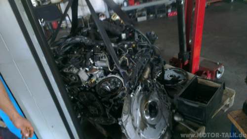

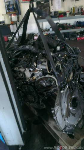

Moin,
hier mal ein paar Bilder vom aktuellen Stand. Diese Woche kommen nach und nach die Teile (Rumänien ist was Teilebeschaffung angeht teurer und langsamer aber insgesamt immernoch vieeeeel günstiger als in DE) und der Dicke müsste diese oder nächste Woche fertig sein.
Stay tuned.
PS: Die Ketten und Spanner sehen nicht mehr wirklich fit aus...wurde also höchste Zeit.
tsoo

Original geschrieben von tsoo
... hier mal ein paar Bilder vom aktuellen Stand. ...
Wenn Dein "Kübel" jetzt schon so zerlegt ist, hast Du eine einmalige Chance:
Du könntest ggfs. das Öl des VA DIFFs tauschen lassen.
Offiziell geht das nicht und Ablaßschrauben gibt es dort nicht.

Und lässt Du auch gleich in einem Aufwasch das womöglich defekte Hydrostützlager tauschen?
Ein Klassiker beim 4E, siehe hier.
Hast recht, das wird auch gemacht da es beim Ausbau dermaßen festgefressen war das es nur noch in zwei Teilen gelöst werden konnte.

Außerdem war die Mitnehmerscheibe verzogen (057 105 323 R) und hat gegen die Abdeckung gescheuert (nicht immer) und hat Kratzspuren hinterlassen.
Diese?
Ganz genau, wobei bei mir die Kratzspuren nicht so krass sind. Die Kurbelwelle wurde bei mir auch vermessen und ist in Ordnung. Die Mitnehmerscheibe hat aber definitiv eine Unwucht. Muss ich hier noch auf etwas achten damit der neuen nicht das gleiche Schicksal blüht?
