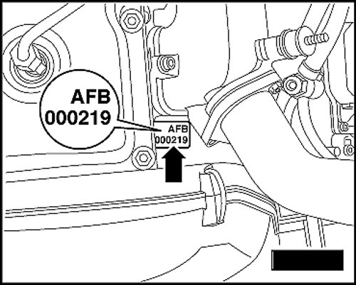

Dann isses wohl ein Übertragungsfehler. GANZ sicher bist Du, wenn Du den MKB vom Zylinderblock abliest.
wo am zylinderblock ist der eingraviert?
so ist es richtig , der AFB wurde ausschließlich nur mit 110 KW gebaut , dann ist es ein Schreibfehler in deinen Typenschein
gebaut für den A8 von 6/97 - 06/2000
Motorkennbuchstaben und laufende Nummer ist auf der rechten Innenseite des Zylinderblocks zwischen Zylinderkopf und Einspritzpumpe eingeschlagen.
