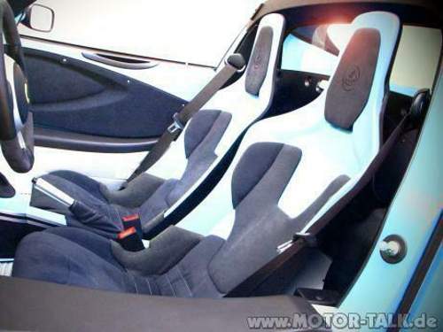

Twinni, schrumpeln die Sitze im Lotus auch? Ich habe selten so gut gesessen wie in der Exige, obwohl die Sitze ja wirklich dünn sind, aber perfekt angepasst.
Nee, kann ja gar nicht. Die Sitze bei meinem Club Racer sind aus GFK und darauf sind ein paar dünne Sitzgeschwürprofilaxen per Klettband fixiert. Das ganze ist aber tatsächlich sehr bequem und auch langstreckentauglich.
Andreas
Lotussitz
Andreas
😉War nicht ganz ernst gemeint...aber ist echt erstaunlich wie komfortabel die sind, und das für ein englisches Auto.🙂
Die Antwort zeigt auch, dass selbst spartanische Sitze bequem sein können. Beim Sitzthema hört man vom 🙂 immer das Argument der Sportlichkeit. Sitz hart = sportlich also. Das ist Unfug, straff ja, aber nicht so hart, dass der Sitz den Körper nicht aufnimmt. Das Schlimmste ist die Rückenlehne, mich würde mal interessieren, welche Maße der Dummy hat, an dem man das abgenommen hat. Im Bereich der Brustwirbel drückt hier eine Wölbung in den Rücken, was langes Anlehnen zur Qual macht.
