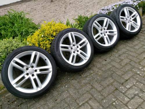

20 zoll sind der optimalste kompromiss aus reifenpreis, optik und komfort 😉 ich bin einen BI-TDI mit 20er gefahren....
bei den 21ern wird der querschnitt schon sehr klein und somit poltert es wesentlich mehr...
im anhang paar nette 21 Zoll Bilder
Audi-a7-rotor-felgen-21-zoll-vorne
Audi-a7
Audi-a7
+2
Keine Komforteinbuße nur läuft er mit 21" ET35 den Spurrillen etwas mehr nach (habe auch das Luftfahrwerk).
Danke für die bisherigen Antworten. Sicherlich haben 20 einen großen preislichen Vorteil. Frage ist halt wirklich in zwischen 20 und 21 der Unterschied so groß ist, den der Querschnitt ist nur Ca. 5mm - 1cm unterschiedlich. Vorteil bei den 20 dürfte Gerda beim quattro die kleiner mögliche Grünfläche esein o der? Habe gesehen das der neue s7 laut Broschüre auch mit 21 Zoll geliefert wird, also kann ich mir eigentlich keinen schlechten Komfort vorstellen, sonst würde da s Audi bestimmt nicht machen oder? Die polierten 21 sehen schon sehr chic aus.... Danke für die Bilder.... Aber der ist auch tiefer oder täuscht das so gewaltig? Grüße ette76

Habe auf meinem Pana (ebenfalls mit Luftfedern) 255/40/20 und 295/35/20 drauf. Bin das Auto mal versuchsweise mit 255/35/21 und 305/30/21 gefahren. Auf ordentlichen Straßen kann man nicht direkt von einem Komfortverlust sprechen, aber bei schlechteren Straßen poltert es spürbar mehr, wenn die Hinterräder in irgendwelche Löcher trampeln. Dieser Effekt hängt allerdings auch sehr stark von der Reifenmarke ab. Ein schlechtes 20er-Gummi kann sich schlimmer auswirken, als ein guter 21-Zöller. Und was hier schlecht oder gut ist, erkennt man leider nicht am Preis.
