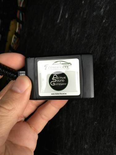

Mein Modul sieht übrigens so aus. Wie schon erwähnt steht da nichts von einer Version. Aber es scheinen da Kappen zum Abnehmen dran zu sein....
Img-0747
Das ist eindeutig das Alex Modul.
Einfach den Deckel ab und Schalter 2 hochschieben, schon tönt es auch mit A6 Steuergerät 🙂
