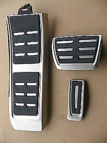

welches ist die richtige rs6 Pedalerie:
Teilenummer 4F1-723-523 C
Teilenummer 4F1-721-989
Teilenummer 4F1-864-777 A 4PK
Gas Pedal: 4F1 721 891
Brake pedal: 4F1 721 989
Dead Pedal: 4F1 864 777 C
8K1 864 777 A 4PK (stainless steel/soul black) - cover for footrest
8T1 723 173 - cap for foot brake pedal
4F1 721 891 - cap for accelerator pedal
Optional: B8 Dead Pedal: 8K1 864 777 4PK
andere Option:
8K1-864-777 B 3Q7
4H1-723-173 A
4H0-721-891
Ich finde sie optisch wertiger, allerdings hab ich die befürchtung dass das alu außen rutschiger ist als das Gummi bei den RS6 Pedalen.
Passen sie überhaupt?

Für den RS6 sind das diw richtigen Teilenummern:
Teilenummer 4F1-723-523 C Gaspedal (mit elektronic Modul) ca 86 Euro
Teilenummer 4F1-721-989 Bremspedal. ca 41 Euro
Teilenummer 4F1-864-777 A 4PK Fußstütze. ca 6 Euro

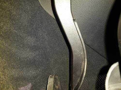

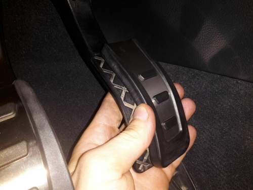

Hallo Leute. Habe die Kappe von der Bremse drauf. Ging ganz leicht. Aber die Kappe für das Gaspedal kriege ich nicht drauf. HELP?! ????
Hallo Forum!
Wie mein Vorschreiber habe auch ich das Problem dass das Gaspedal nicht passt. Muss man es tatsächlich drüber "ziehen"? Oder habe ich ein falsches....
Anbei ein paar Fotos.
Teilenummer Gaspedal 4F1 721 891
Danke für Eure Hilfe!

Hatte vor kurzen das gleiche Problem.
Habe mir das ganze Set in der Bucht für 50 Euronen aus China bestellt, wurde dann aus Holland verschickt.
Ich bin der Meinung, beim Freundlichen bekommst Du das gleiche, nur teurer.
Zu Deiner Frage:
Bremspedal war in 2 Min erledigt
Fussstütze hat länger gedauert, in den Finger geschnitten am scharfkantigen Metall, aber dann okay
Und nun zum Gaspedal
Vergiss es, überstülpen ist nicht, ich hatte schon Schwielen am Ellenbogen vor Wut
Schau Dir die Rückseite an,
und schneide die obere Lippe weg,
schiebe dann das neue Gaspedal von unten über das Originale drüber
So sieht es aus
Wie wegschneiden??
Da wird nichts abgeschnitten das muß passen.
Alles andere ist Pfusch.
Strengt euch an oder lasst es.
Das passt schon??
Hast Du das selber so hinbekommen?
