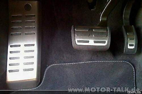

welches ist die richtige rs6 Pedalerie:
Teilenummer 4F1-723-523 C
Teilenummer 4F1-721-989
Teilenummer 4F1-864-777 A 4PK
Gas Pedal: 4F1 721 891
Brake pedal: 4F1 721 989
Dead Pedal: 4F1 864 777 C
8K1 864 777 A 4PK (stainless steel/soul black) - cover for footrest
8T1 723 173 - cap for foot brake pedal
4F1 721 891 - cap for accelerator pedal
Optional: B8 Dead Pedal: 8K1 864 777 4PK
andere Option:
8K1-864-777 B 3Q7
4H1-723-173 A
4H0-721-891
Ich finde sie optisch wertiger, allerdings hab ich die befürchtung dass das alu außen rutschiger ist als das Gummi bei den RS6 Pedalen.
Passen sie überhaupt?
Hat jemand Erfahrung?
Danke!
A8-2
Rs6-1
Rs6-2
Für den RS6 sind das diw richtigen Teilenummern:
Teilenummer 4F1-723-523 C Gaspedal (mit elektronic Modul) ca 86 Euro
Teilenummer 4F1-721-989 Bremspedal. ca 41 Euro
Teilenummer 4F1-864-777 A 4PK Fußstütze. ca 6 Euro

Ich habe ein RS6 Pedalset bei Ebay bestellt und folgende Teilenummern abgelesen. Vielleicht hilft es noch anderen für die Zukunft.
4F1 721 891 Gaspedal Kappe
8T1 723 173 Bremspedal Kappe
4F1 864 777C 4PK Fussstütze
N90651302 Schraube Befestigung Fussstütze (kann man aber die alte wiederverwenden)
Beim Gaspedal hat die Kappe bei mir (VFL) nur fast gepasst. Musste einen schmalen Steg von der oberen Gummileiste wegschneiden. Das passt alles einwandfrei! 🙂
Das Bremspedal und die Fussstütze mussten nicht bearbeitet werden und wurden einfach ausgetauscht.

genau dieses Set habe ich auch.
Allerdings nicht überteuer in der Bucht gekauft :-)
Ich habe auch genau diesen Satz verbaut, bearbeiten mußte ich gar nichts und der Preis ist auch i.O..

Ich muss mich auch korrigieren, ich habe in meinem die folgenden verbaut, aber auch ohne Änderung, plug & play:
http://www.ebay.de/.../170966959736?...
klick
Gefällt mir optisch besser als die Original für siebenmal so viel...hat noch niemand verbaut oder? Denke ich bestelle die mal auf Verdacht..
