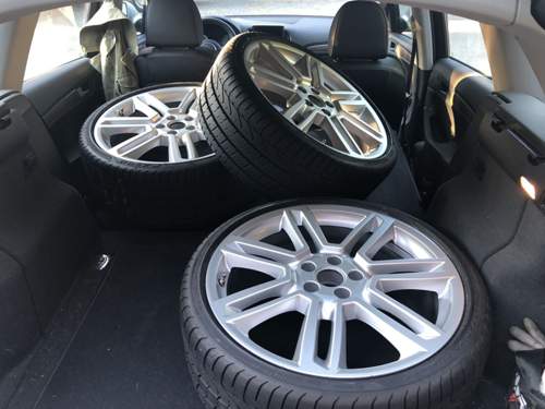

Mal eine Frage,
ich habe im Marktplatz gerade eine Anfrage für 19 Zoll S-Line Felgen gestellt, vielleicht möchte hier im Forum ja jemand welche verkaufen.
Ich würde nämlich doch eher gebrauchte S-Line Felgen als Replika kaufen wollen, da ich da von einer guten Qualität ausgehen kann, was bei Nachbauten nicht immer so wirklich der Fall ist.
Muss ich originale 19" Felgen eigentlich eintragen lassen?
Ich denke mal schon, da alle Felgen, die man fährt, im Fahrzeugschein aufgeführt sein müssen oder haben die immer eine ABE und müssen nicht eingetragen werden?
Ich hätte originale 20“ im Angebot. Kannst dich ja mal melden wenn du magst.
@j1gga84 alles was NICHT in deiner COC drin steht ODER eben mit ABE oder auf einer nachträglichen Typenbescheinigung von Audi drinsteht UND alle Auflagen erfüllt hat (Stichwort Tankschutzblech) musst du eintragen lassen...

Wie dem auch sei habe ich jetzt ein hoffentlich gutes Angebot für originale S-Line Felgen bekommen, die eigentlich auch in der COC aufgeführt sein müssten:
4G0 601 025 E bzw. 4G0 601 025 BG mit Pirelli P Zero Bereifung mit noch 5mm Profil, d.h. ich könnte diese also noch locker eine Saison fahren, die Felgen haben keine sichtbaren Beschädigungen.
Würde mir diese am Wochenende mal anschauen, muss dafür nur etwa 70km fahren.
Kosten 850€, ich denke das ist ein fairer Preis für originale 19" Felgen in guten Zustand mit Reifen.
Der einzige Wehrmutstropfen ist, dass die Felgen zwar 255/40/19 Bereifung haben, allerdings "nur" ET45, d.h. ich käme irgendwann um Spurverbreiterungen wohl nicht rum.
Oder gibt es passende Audi Felgen mit ET30/35 für andere Audi Modelle, die trotzdem in der COC für den A6 stehen? Wahrscheinlich nicht oder?
